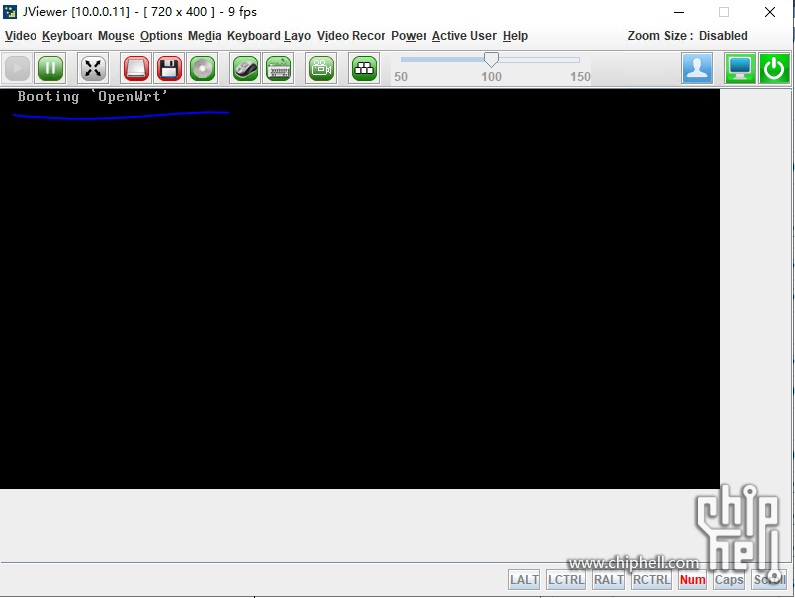

主板还是上次的主角RS160,已经搞定了java下的KVM,然后问题又来了。如何远程openwrt呢?
硬盘是intel的NMVE的16G硬盘,直接插在板子上的NGFF插槽上。
用PE的ISO文件远程启动,然后用physdiskwrite将openwrt的IMG文件直接写道16G的硬盘上,但是启动到booting openwrt就卡死了。
就不知道如何往下搞下去了。
更新: 换了一个efi的img就搞定了。

不一定是卡死,你看下路由器有没有给OP分配到IP,能不能Ping通,有些OP是没有WebUI的,要SSH进去手动装LuCI
牙膏16G,应该是傲腾,可以启动的,我就在用,不过我的是6代i3的NUC

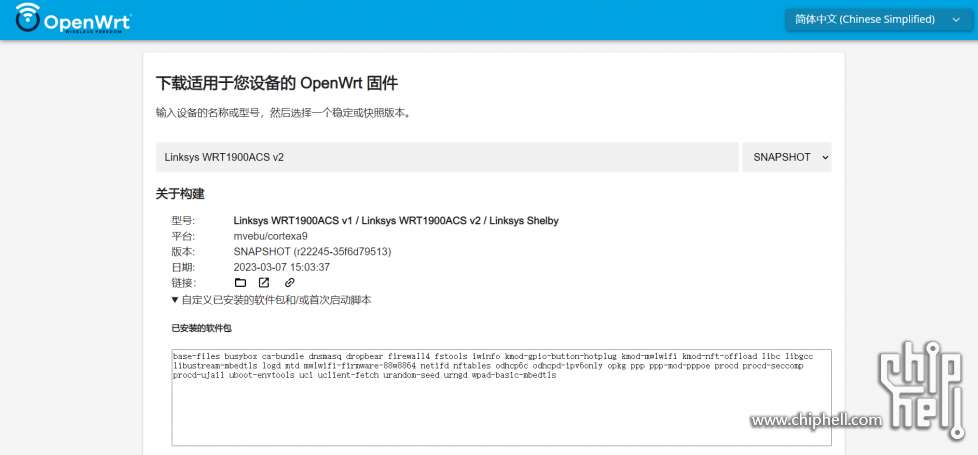

感谢兄弟回复,兄弟你给的这个版本就很好,之前想给朋友的Linksys的1900ACS的路由器刷编译好常用软件版本openwrt ,我先下载Openwrt的原版,结果没有常用软件,软件必须在后台进行安装,结果还安装不上,后来在恩山论坛上找到一个编译好常用软件的版本 花了很久的时间,哎
发表于 2023-3-8 15:57 | 显示全部楼层
fifaplayer88 发表于 2023-3-8 15:46
感谢兄弟回复,兄弟你给的这个版本就很好,之前想给朋友的Linksys的1900ACS的路由器刷编译好常用软件版本 ...
1900ACS的话推荐这个给你,https://iyzm.net/openwrt/47.html
原版界面简洁不花哨,内存占用低,内置软件也很丰富
自己装软件不是不可以,但要了解硬件的具体平台再去找包,原版OP的软件源连接速度又慢
硬要自己做镜像的话可以用OP官方的构建器,选好你的设备,在下面框框可以添加你要的软件的包名,一键自动打包生成镜像

我是用jave的KVM看的,应该是卡死了。直接装ikuai就没有问题。

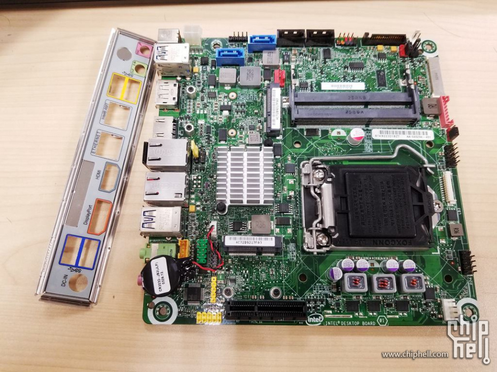

哈哈,碰到同好了。 能帮我拍一下BIOS电池的插座方向么?我的主板前段时间BIOS不能保存了,买了一个笔记本的电池。感觉还是不能保存。所以AMT就不能用。

不知道你需要什么样的图片,下面的行吗

可以,可以,多谢了!就是看看红,黑接线的顺序。

那个插头线序可以自己换的
