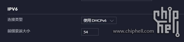

发表于 2023-3-9 11:05 | 显示全部楼层
yuan8 发表于 2023-3-9 08:51
方便看下你配置吗?
我就这样设置的

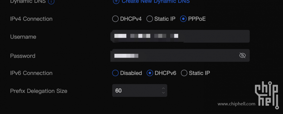

 楼主| 发表于 2023-3-10 11:43 | 显示全部楼层
aitkots 发表于 2023-3-10 10:14
IPv6 Connection:DHCPv6
Prefix Delegation Size:一般为64,不过不同运营商可能有限制,可以尝试 56 60
I ...
目前我也只能size60可以上网
目前测试RA preferred lifetime 1800一晚没掉,3600刚测试也是不行

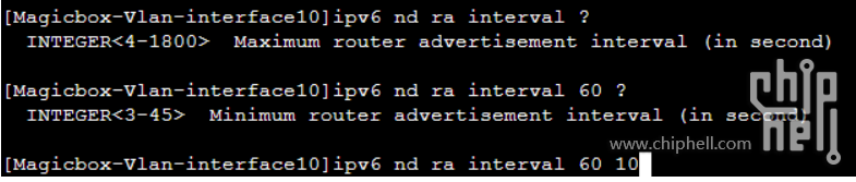

发表于 2023-3-12 14:49 | 显示全部楼层
yuan8 发表于 2023-3-10 11:43
目前我也只能size60可以上网
目前测试RA preferred lifetime 1800一晚没掉,3600刚测试也是不行 ...
前缀大小不能乱改的,能通的那个前缀大小就是你那的运营商分配前缀的长度,不论换什么设备拨号都应该用那个大小的前缀
我的RA报文发送时间设置成了最大60秒最小10秒,IPv6没断过

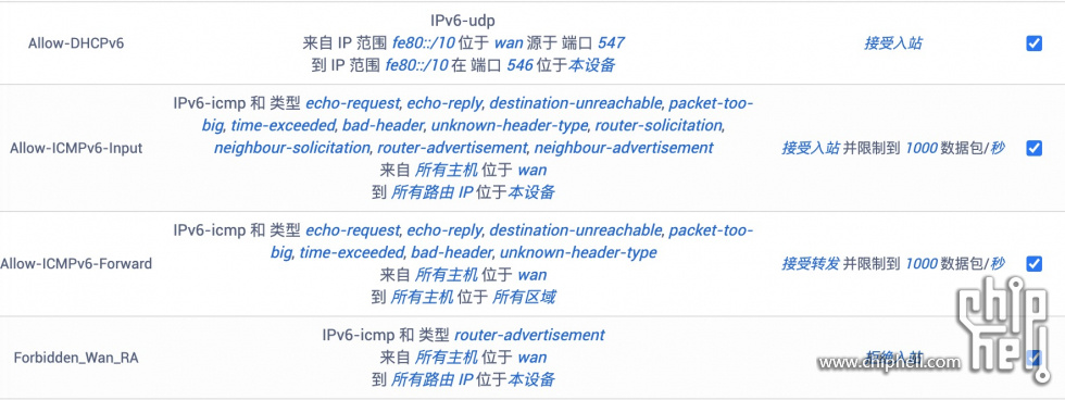

还有建议你检查一下你的防火墙有没有拦截了ICMPv6的包,有可能把ND RA之类的报文给拦截了,导致出问题

发表于 2023-5-4 17:34 | 显示全部楼层
参考防火墙规则
发表于 2023-5-4 17:35 | 显示全部楼层
二手烟 发表于 2023-4-30 23:08
我用openwrt也有出现一段时间后ipv6就不能通过测试,电脑明明是有ipv6地址的。
openwrt 从ImmortalWrt 18. ...
检查一下防火墙规则

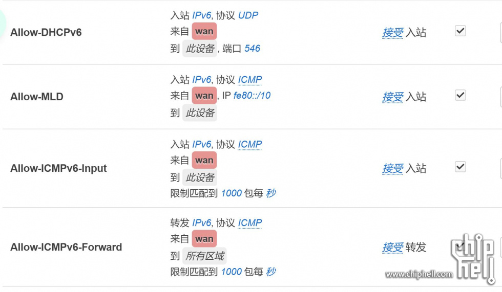

发表于 2023-5-6 07:20 | 显示全部楼层
IceyHeart 发表于 2023-5-4 17:35
检查一下防火墙规则
和你的的确有点不同。
openwrt 自带的防火墙规则
openwrt 自带的防火墙规则
