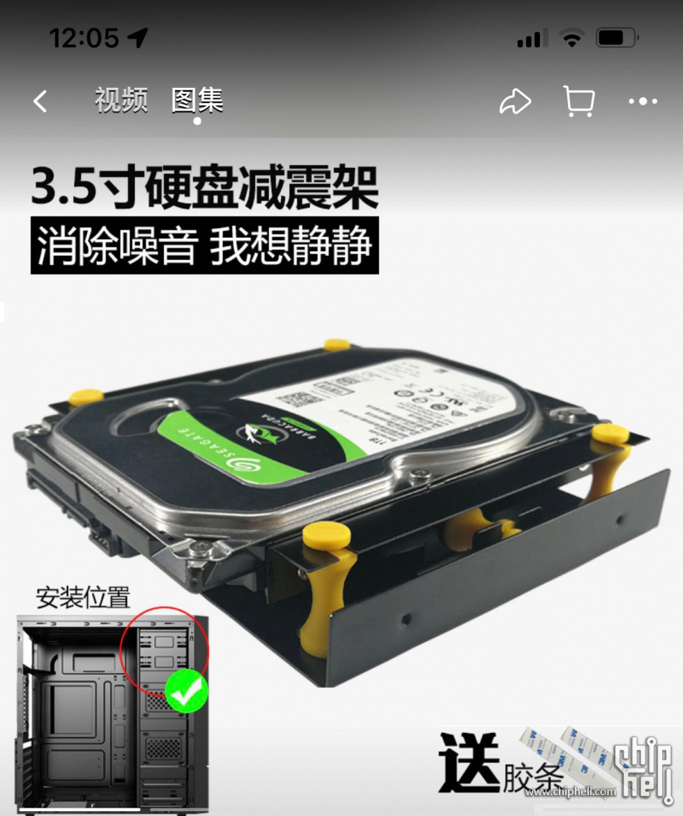

发表于 2023-3-9 12:09 来自手机 | 显示全部楼层
有5.25位的话,用这种。超级好用,又减噪音
我就是为了这个架,一直在头痛买新机箱的问题,现在的中塔都没5.25位

发表于 2023-3-9 12:17 | 显示全部楼层
TB搜 硬盘减震。有5.25这个方案是我用过最好的,尤其企业盘,散热减震双兼顾

 楼主| 发表于 2023-3-9 12:30 | 显示全部楼层
zinghu 发表于 2023-3-9 12:17
TB搜 硬盘减震。有5.25这个方案是我用过最好的,尤其企业盘,散热减震双兼顾 ...
买过有质量好一点的产品推荐吗?厚实点,硅胶好一些的
发表于 2023-3-9 12:34 | 显示全部楼层
我就是为了这个架,一直在头痛买新机箱的问题,现在的中塔都没5 ...
硬盘的散热怎么弄呢
发表于 2023-3-9 12:36 来自手机 | 显示全部楼层
都差不多,本来这东西就没什么技术含量。我当时买就18元,看中左右两边有硅胶顶。都用了好多年了。放心,翻机箱也不会掉,卡住的。
发表于 2023-3-9 12:38 来自手机 | 显示全部楼层
ETOF 发表于 2023-3-9 12:34
硬盘的散热怎么弄呢
它下面留有风扇位,不过我没加,感觉没必要。但是噪音是史诗级的减弱。可能是我的盘太吵,HC530
我近期为了买新机箱,再倒腾3.5减震的事
