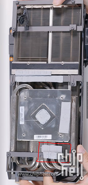

如图,我对比了6700xt tuf,和6600xt dual,
红圈处都是有散热硅垫的,
唯独67xt没有,
所以我想问问,红圈那处的温度会不会爆表?
 楼主| 发表于 2023-3-10 08:13 | 显示全部楼层
这楼分别是   66xt 和67xt tuf

发表于 2023-3-10 08:40 | 显示全部楼层
这卡看着散热pcb都还行要是没点问题能常年pdd2500不到么,这3相还是核心供电,strix靠中框给这部分散热低端卡缩掉中框就没了

发表于 2023-3-10 09:07 | 显示全部楼层
厂家这样设计基本没啥问题,不放心就自己贴上一条
发表于 2023-3-10 10:00 | 显示全部楼层
那个地方是热管末端,贴上不是把GPU温度给传导回来了,反而死的更快。。你这个卡均热板就不够大,没覆盖那一块,厂家设计问题,无解,就这么用吧。
发表于 2023-3-10 10:04 | 显示全部楼层
6600xt 鳍片是横着的,一般这种散热规模都很小。
发表于 2023-3-10 10:31 | 显示全部楼层
不放心自己用导热胶贴个显存导热铝片,如果空间够的话。。

发表于 2023-3-10 23:58 | 显示全部楼层
毛茸茸 发表于 2023-3-10 10:00
那个地方是热管末端,贴上不是把GPU温度给传导回来了,反而死的更快。。你这个卡均热板就不够大,没覆盖那 ...
你把我搞笑了   你是不是不理解热管原理啊
再说末端也连着散热片
发表于 2023-3-11 00:47 | 显示全部楼层
67xt建议别往死里草 降压到0.95v 2550mhz挺轻松的 稳定170w上下的满载功耗,一点不热,完全不需要担心
你一定要爆炒干到1.2v 2750以上那确实可能顶不住,会跑到250w上下,没散热的供电估计会破百

发表于 2023-3-14 23:59 来自手机 | 显示全部楼层
用hwinfo64看得到这块温度,打游戏温度高的时候80度,同pcb的rog tuf 6700xt这块有散热片

发表于 2023-3-15 07:43 | 显示全部楼层
就你下面贴的图,有一个也是自欺欺人而已,导在竖向的鳍片效果基本没有

 楼主| 发表于 2023-3-15 09:14 | 显示全部楼层
pod2F 发表于 2023-3-15 07:43
就你下面贴的图,有一个也是自欺欺人而已,导在竖向的鳍片效果基本没有 ...
哈哈我也发现了,反而是66xt dual做的最好
发表于 2023-3-15 09:20 | 显示全部楼层
华硕拆了也能保修的,你就拆了自己加个上去,算好厚度就行
发表于 2023-3-15 09:30 | 显示全部楼层
你放个hwinfo温度 看看     我是华硕6600那个地方也没有散热垫,但是背面有散热垫,靠背板散热,那里应该是soc电压调节器的温度,确实是比较高的。夏天大概是80。不过我是核心供电电压调节器温度最高夏天有90度,但是我看明明有散热垫,不清楚他的测温点在哪。
