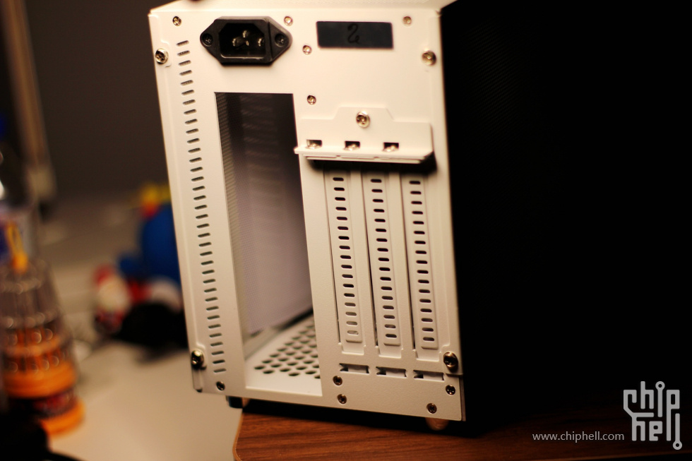

首先来看看这款机箱,还是经典的A4设计,10.8 L的大小也是比较紧凑的。具体尺寸为340 x 220 x 140mm,对比后面MATX规格的乔思伯D31机箱在三维都小了一圈。采用双面MESH面板保证散热能力,顶部提手的设计也比较方便携带。
机箱的电源开关按键和U口都位于下方靠前的位置,放在桌面上使用时操作还蛮顺手的。
显卡支持长335mm,高65mm,宽154mm以内的3槽显卡。
作为一款紧凑型的ITX A4机箱,散热器标称的支持为最高65mm的下压式风冷,不过因为MESH金属面板的延展性,利民X67也能装。电源支持100mm-125mm的SFX或SFX-L电源。
细节上,个人觉得做工还是这个价位里比较OK的。底部也预装了支脚,提升底部进气的散热能力。
机箱净重约2.35KG,还是比较扎实的钢板机箱。前面板是纯白极简设计,看着还蛮优雅的。
皮质提手的质感还不错,可以称之为宿舍神器了。逢年过节带回家的话,无论是坐高铁还是飞机,都可以提着就走,不用担心回家没好电脑用,路途上也不会显得太重太累赘。不过装完配件后整机的重量应该也不会很轻,还是比较适合偶尔移动的使用场景,天天拎着通勤的话有点太硬核了。

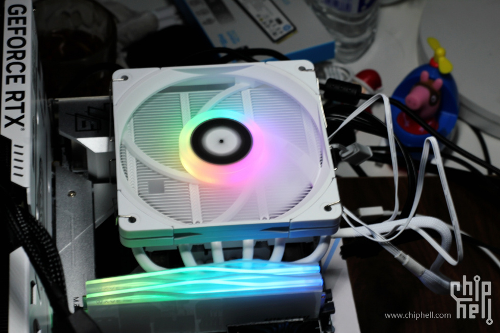

关于CPU散热器的选择,网上搜了一圈大家的实测数据,目前看来闪鳞S400可以搭配最强CPU散热还是利民的AXP120-X67+原装风扇。但这样侧面MESH盖板会鼓起来一点,用力按下可以盖住,平时放在桌面上用的话也可以卡主不锁螺丝(我目前就是这样用的)。
想平着盖上就换12012大镰刀风扇,几个改的博主都说没有风切声的问题。我选的这款是白色+ARGB灯效,颜值很不错,和白色的机箱也很搭。
在安装方面,利民这款散热器和ITX主板,以及内存都有相当优良的兼容性。刚好不会碰到主板的一体式IO装甲,还能顺便给主板的散热装甲散散热,完美。
闪鳞S400还支持2个12015的顶部机箱风扇,我选的是同样来自利民的TL-C12015W-S,也是白色+ARGB的组合,这样整体观感非常统一。装在顶部相对不影响走线,还能提升整机的散热能力和颜值。

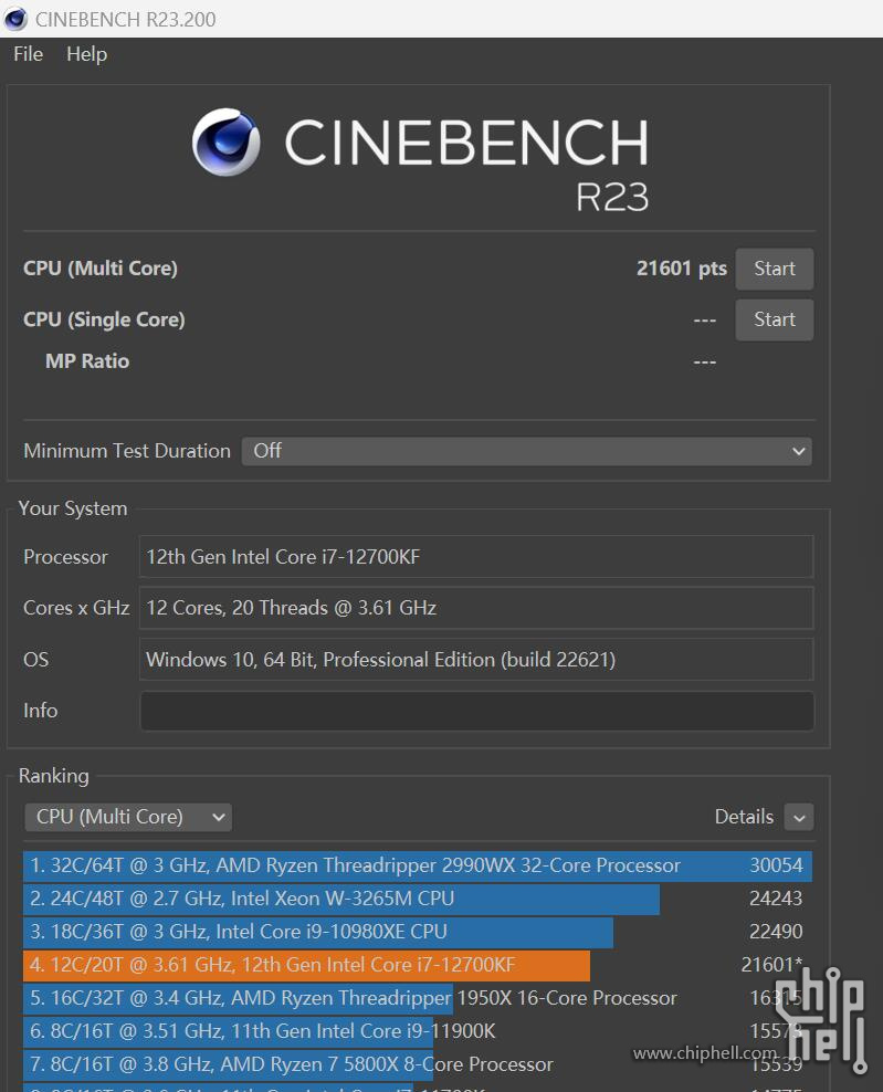

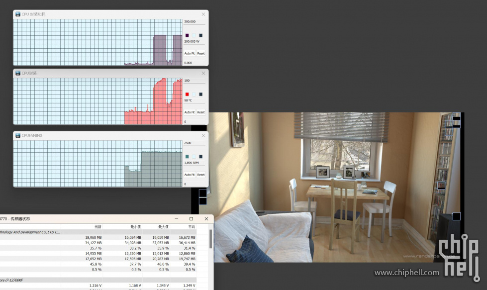

对于我这款i7-12700KF来说,因为满载功率回到200W,显然单拷CPU的话会超出X67的解热能力了。但跑跑Cinebench这样的高负载跑分程序还是OK的。
分数也是正常区间,加上日常玩游戏CPU也不会满载,看得出来闪鳞S400配合利民X67这套方案的散热表现还是可以的。当然了,务实的角度来说,还是推荐大家选择i5-13490F甚至i5-12490F这样的中端甜品级CPU,性价比会更高,散热也更加无压力。

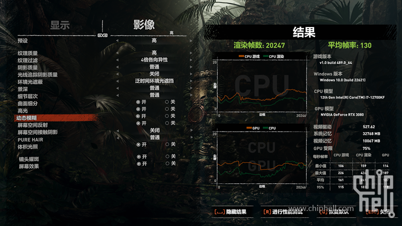

再来看看DX12模式下的《古墓丽影暗影》的情况,首先把分辨率设为原生4K分辨率,NVIDIA RTX DLSS开到平衡模式。影像设为全高画质。最终获得了平均帧率130 fps的好成绩,可惜我目前用的显示器还是60Hz的,看来有必要升级到4K144Hz的产品了。

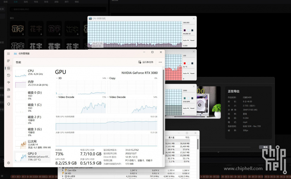

再来看看生产力方面的表现,输出4K30Hz视频时,显卡占用率在70%左右,显存占用率7.7GB左右,利用率还是比较高的。温度只有区区37摄氏度,影驰这款显卡的散热器确实很强。
