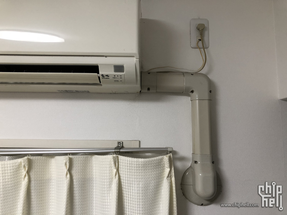

感谢LZ辛苦评测,各家差距还真是不小。
我一直有一个困惑,在国外经常会有这种只有两脚插口一字排开的排插,感觉对于小功率电器还挺实用的,而且省空间。当然弊端就是插不了带地线的三脚插头。
可是国内就很少有见到这种设计的排插,不知道是不是新国标里不允许这种排列的出现呢?

 楼主| 发表于 2023-3-20 20:12 | 显示全部楼层
xmaan 发表于 2023-3-20 19:10
感谢LZ辛苦评测,各家差距还真是不小。
我一直有一个困惑,在国外经常会有这种只有两脚插口一字排开的排插 ...
你这发的应该是日本的接线板吧,印象里只有日本特别喜欢用2爪的插头,很少见到3爪的,旅游时候见到就觉得特别神奇。
他们的电器地线是另外单独接的,裸露在外面,墙面插座也都单独留个接地线的端子,要用螺丝固定。
不过日本有守旧的传统,想想他们还有神奇的2000多张软盘版本的Windows安装盘,去年才说计划淘汰政府机构内部使用的软盘和软驱,每年还要新增几万个电线杆,插座想要普及到三爪,恐怕还要再等几十年

发表于 2023-3-22 14:19 | 显示全部楼层
木小偶 发表于 2023-3-20 21:12
你这发的应该是日本的接线板吧,印象里只有日本特别喜欢用2爪的插头,很少见到3爪的,旅游时候见到就觉得 ...
是的,日本家庭用的排插2爪居多,不知道他们是不是不重视接地,一般只有洗衣机空调等位置的墙插才会配地线。
不过在商用环境或者大学等设施里带接地的美标3爪排插和墙插又变成主流了,这种家用和商用的割裂感非常明显。所以我就很不理解,他们就不怕家用电器外壳漏电嘛
