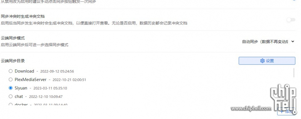

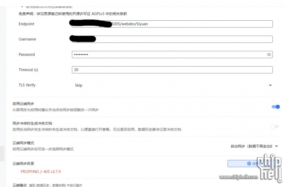

目前在用思源笔记做自己的知识碎片归集和日常资料收集工作,考虑到办公室电脑,家庭PC,苹果手机都有观看和收集的需要,第一年是购买了思源自己的会员进行了云端同步,这两个月到期了,还没续费。最近发现思源开放了S3和webdav的云端同步功能,看很多UP主也给出了用自己的群晖实现笔记的私有同步,本着害死猫的好奇心,进行了尝试,发现以下问题,因为很多都是跟着别人的教程做,知其然不知其所以然,所以出现问题一筹莫展,只能来这里向各位大神求教:
1.webdav同步问题
webdav的服务器套件我在群晖里面是安装好的,5005的端口也是正常能用的,在思源笔记中用公网IP+5005,用群晖的用户名和密码是可以找到群晖下面的目录的,但是在选择我已经建立好的文件夹作为同步目录的时候,出现了如下的提示

 楼主| 发表于 2023-3-12 20:47 | 显示全部楼层
木树 发表于 2023-3-12 20:30
webdev要输入完整的目录,反正我用jupyter不输入完整目录就不行。
https://xxx.com:5006/webdev/jupyter 这 ...
好像不是这个问题,我在5005后加/webdav/文件夹名,显示如下错误 屏幕截图 2023-03-12 204628.jpg
把/webdav删除,只加/文件名,还是显示无权限 屏幕截图 2023-03-12 204451.jpg

发表于 2023-3-12 21:00 | 显示全部楼层
把/webdav删除,只加/文件名,还是显示 ...
啥,为啥你后面要直接写siyuan这个文件夹,不是应该是输入现有的文件夹吗?
群辉内你得新建文件夹,并且登录webdev的账号要有相应读写权限
 楼主| 发表于 2023-3-12 22:30 | 显示全部楼层
群辉内你得新建文件夹,并且 ...
这个就是我新设的文件夹,然后权限开的是everyone 完全控制啊

发表于 2023-3-13 14:34 | 显示全部楼层
没用过思源,直觉上好像是权限问题。
思源客户端是用啥用户名密码往webdav服务器上同步的?确认它是用你群晖的密码?还是偷偷用了什么自己的密码?
另外就是https访问的签名啥的都搞好了?不行改http试试。

 楼主| 发表于 2023-3-13 15:34 | 显示全部楼层
yuwl3000 发表于 2023-3-13 15:03
你是用docker部署的吗?
MinIO是docker部署的,然后刚才去其他地方检索到方法(竟然是必须是强密码,我之前设置的密码强度不够,神奇),已经不报错,可以部署了,但是想同步的时候又变成权限不够了

 楼主| 发表于 2023-3-13 15:35 | 显示全部楼层
声色茶马 发表于 2023-3-13 14:34
没用过思源,直觉上好像是权限问题。
思源客户端是用啥用户名密码往webdav服务器上同步的?确认它是用你群 ...
按道理就是群晖的密码,因为它要求我输入的就是

发表于 2025-2-19 10:38 | 显示全部楼层
先用别的webDAV软件测试一下路径和权限对了没有,比如raiDrive
