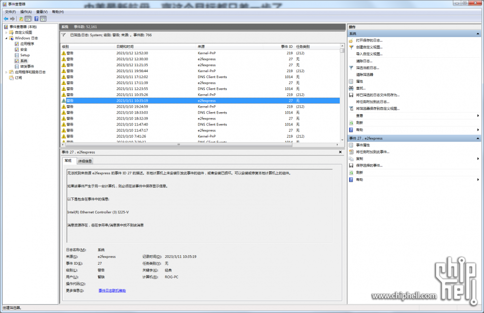

去年10月首发入的136K和华硕B660I,I225一直都挺正常的,那时候显卡是公版6700XT,直到最近换了4070ti,发现I225开始断流,现象大概是网卡断开连接,重新识别网络
,驱动也已经更新到3月新发那个2.1.3.3版本。
开始我以为是网线的问题,翻系统日志发现出现了e2fexpress的事件27,开始以为是线的问题,换了根新的成品线,问题依旧。
然后从系统日志里e2fexpress出现的时间排查,发现这个时间出现在去年10月刚装机器调降压,超内存那一周和换了4070ti之后这几天,怀疑是不是4070ti游戏时发热大把I225烤太热了,然后把CPU和机箱风扇转速整体上调了30%,问题依然没解决。
遇事不决重装系统,之前也遇到了win11桌面图标卡住点不了的问题,重装完之后打完驱动后系统日志里还是出现了个这个事件,此时还看到了另一类警告,处理器xx速度受系统固件限制,看编号全是小核,怀疑用华硕那个切微码降压降出问题来了,进BIOS把微码切回新的然后电压全切回auto,重启后从下午到晚上各种游戏都跑了,关机的时候看系统日志没有出现新的e2fexpress,目前看是解决了,降压我一共就offset了0.05V,结论可能是
我TM摸了个大雷
降压会掉网卡 ,之前不掉可能是因为冬天,最近天气变热了,到夏天我锁PL1PL2用算了
