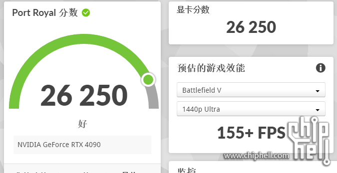

发表于 2023-3-13 21:14 | 显示全部楼层
beckcppes 发表于 2023-3-13 18:18
同雷,portal royal  只能2w8出头。真不知道那些2w9怎么跑的?
QQ图片20230313211328.png src=http___img.soogif.com_kWjSRoGkzuyPn3ZniDYMVdj8u9fe3uXf.jpg&refer=http___img..jpg
默频。
我直接黑人问号。
发表于 2023-3-13 21:17 | 显示全部楼层
lh4357 发表于 2023-3-13 21:14
默频。
我直接黑人问号。
默频是差不多2w7不到点,我是说极限啊。我觉得很奇怪3g/1600.137k 5.9g 4000c16 在没有明显短板的情况下,为啥有些人能跑2w9+?是不是hof显示的记录硬件参数不准确???
