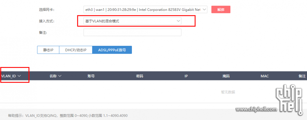

有点想法,不过你这个用二层交换机就行带vlan的。
交换机和光猫连接的接口全部加入到对应的vlan,交换机和路由器三个wan口连接的接口全部设置成trunk口或者hybird口 hybird口需要在对应的vlan的添加相应的tag。
然后你的路由器的每一个wan口都要支持基于vlan的拨号模式就像爱快的拨号模式,我不清楚你的TP的路由器支持不支持,支持的话就可以这样做。
 楼主| 发表于 2023-3-15 17:49 | 显示全部楼层
交换机和光猫连接的接口全部加入到对应的vlan,交换机和 ...
爱快路由的话,就不用三个wan口了,一个就行,交换机用trunk模式。应该是可以的,这个咨询过TP客服。wan口出口数据打上tag
