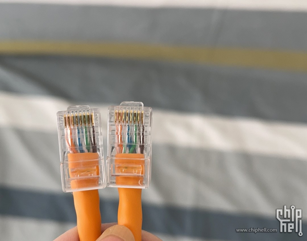

之前的网线要么是成品线,要么是装宽带时装维给打的。退绞随缘,长度不一,头子质量也差,有的已经发黑了,且都是5类的,6类线径粗一点有些挤。
前面买了20个秋叶原两件式的,想着自己做头子水平还行,钳子是很久之前200多买的三堡的,都不用测线仪打,这几根线20个够用了吧。
后来发觉自己年轻了,以前电脑城那种几块钱100个的都比秋叶原的好用。
一根线连上电脑没问题,但是过几天就变100M了。测线仪打又是全通。
有根线连上AP就不行。可POE供电是好的,一度以为是面板模块有问题。搞得我把86模块拆几次打了几次,线都差点不够了。
多测了几次,发现有一根芯时通时不通。剪掉一头重新做,还是不通,换一头还是不通。
仔细观察发现一些通病,比如三叉片压下会跑偏,导致刺不穿线芯。有的看起来都压下去了,可还是不行。
20个头子硬是费了8个。一度以为是我水平或者钳子不行,我跑京东上翻评论,发现都在骂
后面随便咸鱼买了盒一体式的,解决
总结:新手建议避坑秋叶原,也不要买分体的,不熟练的话就不要盲目追求退绞,留长点也没影响,尽量保证能插到底

感觉像是压线时没把水晶头放到位,导致压跑偏。
压头时把网线顺到水晶头里,在把水晶头放到网线钳子豁口位置,然后拿住网线死劲往里怼,在压线就好了。

这个情况就是过于追求退绞,而且头子质量不太好,外皮没压紧导致短了。长度再把握好就行。

质量算很差的吧,一般塑料卡子也不会经常动他。质量还是看铜片的厚度,参数镀金的肯定最好了。分辨就是往上折几下塑料卡子看会不会断或者一点弹性都没了。然后看接触面铜片的厚度,越厚越好。

做的时候把线理好,夹的时候认真点,我是喜欢用一体式的水晶头,基本上都没问题,很少很少做错的
 楼主| 发表于 2023-3-14 14:56 | 显示全部楼层
bxhaai 发表于 2023-3-14 14:53
做的时候把线理好,夹的时候认真点,我是喜欢用一体式的水晶头,基本上都没问题,很少很少做错的 ...
一般情况是这样的。但当你遇上离谱的水晶头时就会破防了,尽自我怀疑了,折腾死人。
发表于 2023-3-14 15:01 | 显示全部楼层
自己装修,做功课觉得秋叶原水太深,我把握不住。最后买的NIPPON的六类网线和四件式水晶头,钳子三堡的。
之前没压过水晶头,电信师傅也说不会压六类。按卖家教程学着压,失败五六个水晶头之后就会了。慢吞吞把家里一二十个水晶头都压得挺完美,目前七八年了没啥问题。
