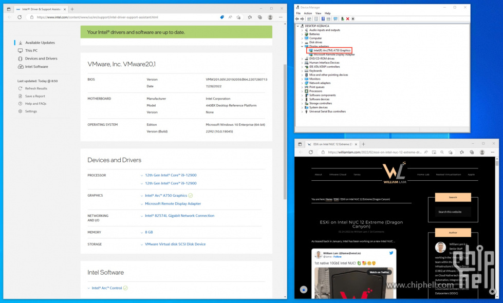

发表于 2023-3-15 19:46 | 显示全部楼层
在esxi下也有人直通Arc成功了。
https://williamlam.com/2023/01/e ... rc-750-770-gpu.html
