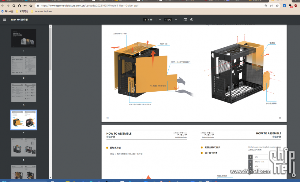

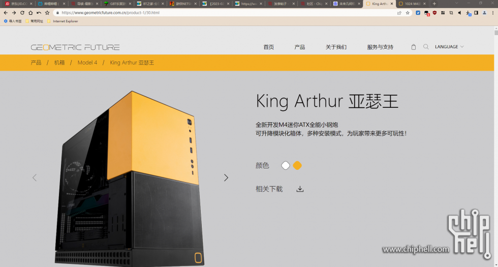

最近一直想把自己的旧的迎广301的换一个机箱,在京东找了很几天,看到未来几何的机箱。看上了M4的黄黑款 然后去了官方的下载说明书,突然有一种眼前一亮的感觉,说明书做的非常不错,写的非常清楚明白,对于安装者来说就非常友好 不知道有没有朋友安装过这个机箱,
问题如下
这个机箱的空间和散热综合方面如何。这款机箱是上置电源的安装和下置电源有什么区别
