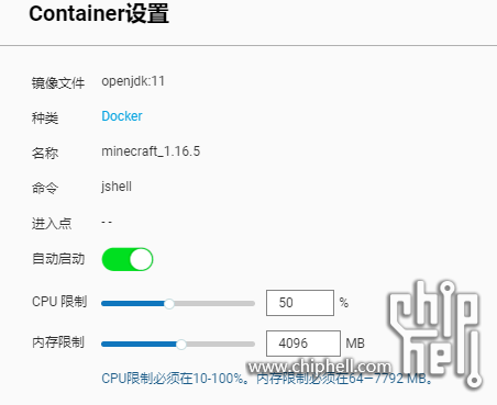

 楼主| 发表于 2023-3-19 20:16 | 显示全部楼层
永诺 发表于 2023-3-18 16:44
docker start 和docker stop啊
不过你NAS开机的时候设置docker服务自动启动 也就是systemctl enable docker ...
QQ截图20230319201618.png docker容器开机自启是应用自带功能,但是自启minecraft服务器这个没有
