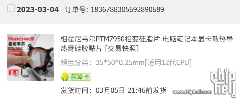

[CPU] 用上了传说中的7950相变硅脂,效果不好,咋回事:(

 楼主| 发表于 2023-3-18 18:23 | 显示全部楼层
qveydjdy 发表于 2023-3-17 22:42
显卡,3080TI火神,买LGA1700规格的尺寸对半剪刚好能用2次
你用的是7950贴纸,不是管装7950?
对的,都是0.2mm左右的片片,贴好后,反复烤机几次,让他相变软化,多余的被散热器挤出去,填满与核心之间的缝隙后就有真正的效果了,手涂不好的话效果难说的,但是反复烤机之后应该能改善
我记录了4080fe更换7950后烤机时核心与hotspot的温差,原厂默认好像也是相变
原厂温差11度
更换7950后温差9-10度
磨合了几天后不到8度
