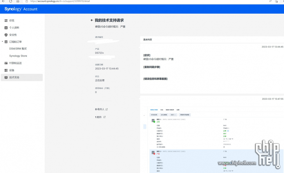

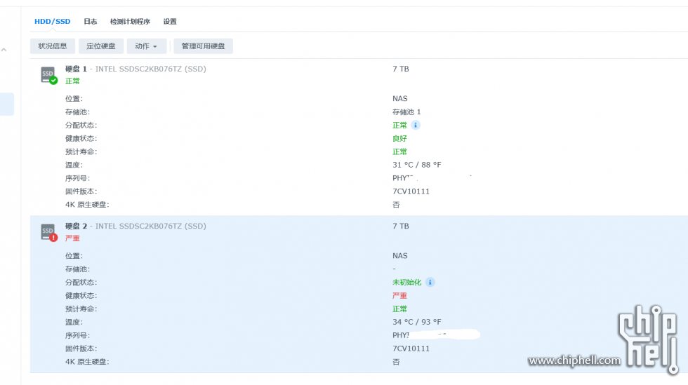

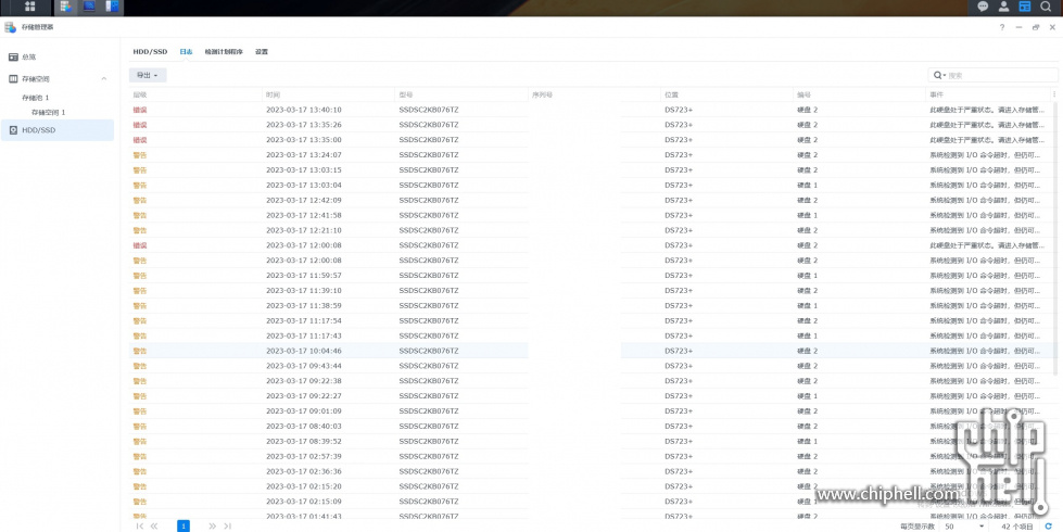

第二台  群晖DS723+   Intel S4520 7.68TB*2  1.5万张照片,频繁出现“硬盘I/0命令超时情况:严重”

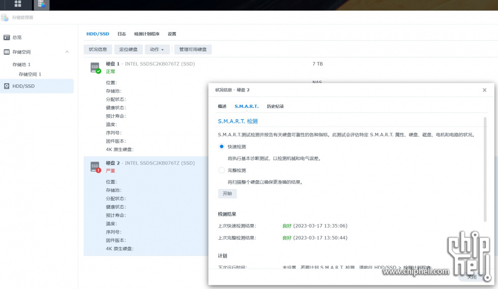

运行SMART检测结果是正常的,但大多要花很长的时间,正常时大约2分钟,异常时检测要24  8个小时了还没完成!!!
关键群晖售后比蜗牛都慢,根本没反应!!!
崩溃了
PS:补充下,为啥换的群晖原厂内存,是因为兼容内存(含不报错那种的),有概率导致机器开机、关机时间大幅度延长! 原厂内存开机47秒,关机23秒,换内存后可能导致开机延长至120秒,以及不能关机
2023.3.20更新  群晖客服在短短72小时就能给与回复,我万分感激,对于我等民用用户的反馈其实每年能回复我一次我就感激涕零了;行吧我忍了,好歹回复我了
但是,不出意外,就一句兼容性问题完事啦!
Ori Zhao
2023-03-20 16:35:03
亲爱的用户 您好,
感谢您的来信。
从目前的检查结果来看您底层改硬盘读写时遇到了大量time out的情况,这种报错一般情况下是由于兼容性问题导致的,是属于硬盘异常的范围
我们也仔细检查了nas日志没有发现其他硬件上的报错信息
鉴于您目前的状况,我们建议您立即备份数据以防止万一。

 楼主| 发表于 2023-3-17 21:09 | 显示全部楼层
经过9个小时的自检
所以为啥不好用?!
