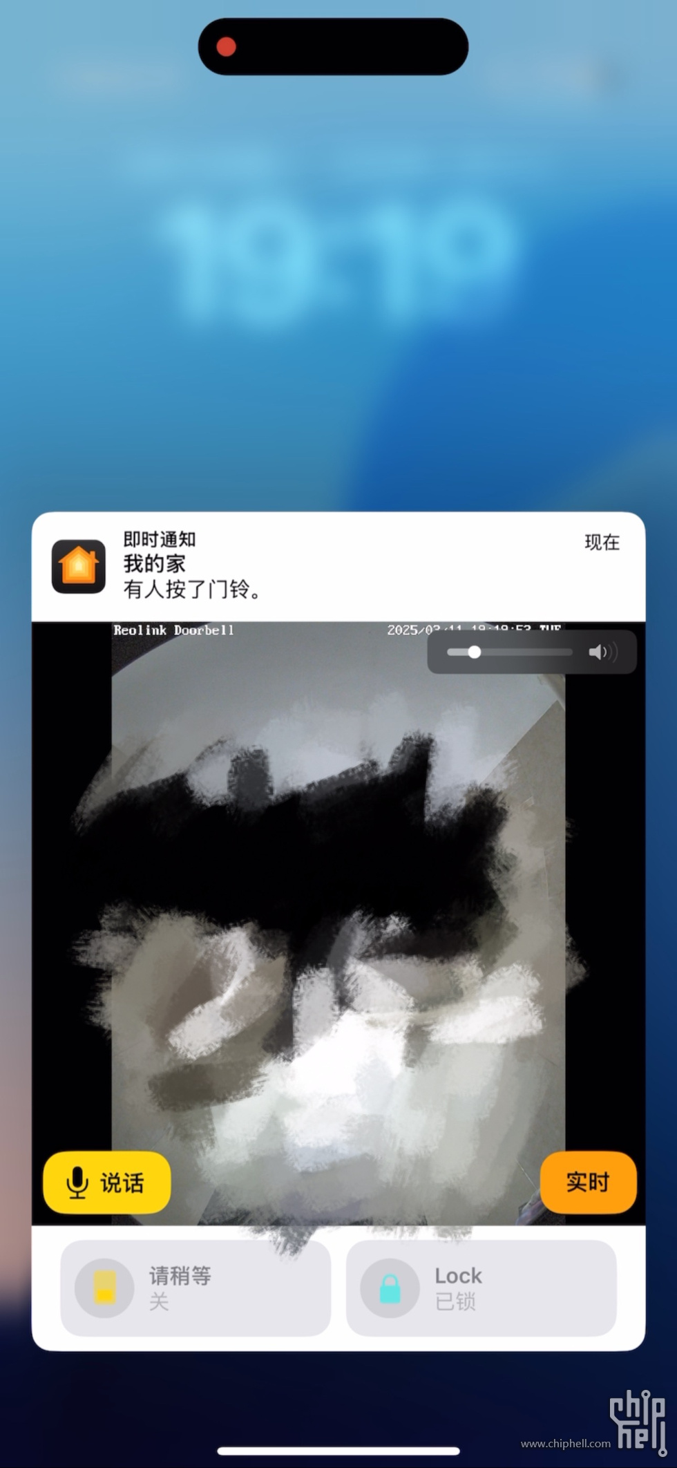

 楼主| 发表于 2025-3-14 00:28 | 显示全部楼层
drift3r 发表于 2025-3-13 15:40
G4国内版和海外版我都在用,海外版插卡后可以24小时录像,卡不用大,可以设置实时回传NAS。挺稳定的,用了 ...
现在都见不到卖海外版的了
这个G4有个bug,貌似到现在还没修
它的连接方式是猫眼连接中继,中继再通过wifi联网,接了长电之后,有时候会出现猫眼和中间之间的连接断开(不是中继和网络断开),此时只能断电重启猫眼,而猫眼如果装了电池的话,还得抠电池才能重启,所以只能不装电池,遇到了断电再上电
我现在用reolink doorbell用得挺好的,而且可以直接接入home assistant,scrypted也有集成,也是scrypted推荐的猫眼,而且它还有3:4的版本,适合手机屏幕,素质也还可以,1920*2560,20帧,G4应该只有1080P
 楼主| 发表于 2025-3-14 00:29 | 显示全部楼层
liuleisail 发表于 2025-3-13 17:35
在homekit中播放实时画面需要等10秒以上……但在aqara自家的app里面没啥问题。
另外不知道为什么,aqara ...
接长电了吗,没接长电要唤醒就比较慢,homekit视频是存在外网服务器上的,可能也有网络原因
没推送的话是你没开启摄像头的活动通知吧
