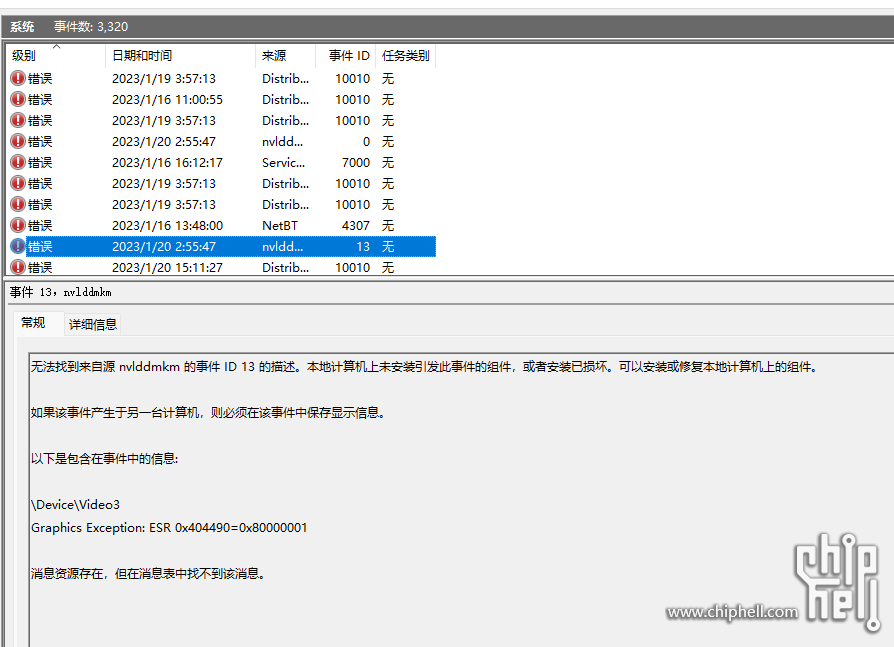

发表于 2023-3-18 22:30 | 显示全部楼层
我是4090超龙 没遇见你说的问题 内存芝奇XMP 6800 看看系统日志?
发表于 2023-3-18 22:31 | 显示全部楼层
内存不稳确实会导致掉显卡驱动形式的游戏闪退就是了。
 楼主| 发表于 2023-3-18 22:45 | 显示全部楼层
看了下事件,这几天没有类似的异常,出现过一次在4天前,但这两天是频繁出现这个异常
