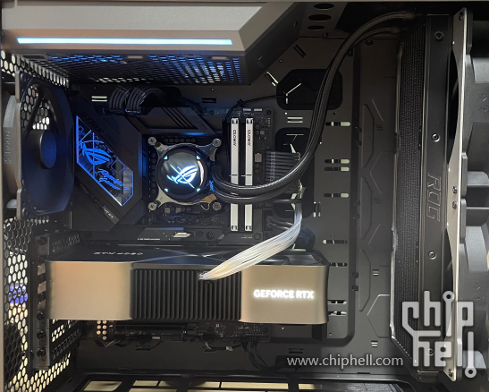

首先上配置单:
CPU:13700KF
主板:ROGZ790-H
内存:光威6800 c38
显卡:4080FE
散热:ROG飞龙二代360(以前的换新货,放着也是放着就拿过来用了)

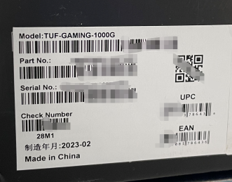

机箱:Torrent
电源:TUF 1000W 装弹手 问题就出在这个电源了
去年10月份的时候我在网上看过说TUF 1000W 装弹手的风扇策略有问题,低负载情况下猛转。
没想到23年2月出场的产品还能出现这个问题。。。真绝了。
我开始以为是机箱18cm风扇有问题呢。。。后来用手挨个把风扇摁停还是吵,直接就找到电源了。
这套配置是看了轮大的视频装出来的,确实不错,比我自己装的微星全家桶看着顺眼不少。
2023年3月22日10:37:34    更新一下后续,华硕换新的电源已经到了,换上之后4080烤甜甜圈电源风扇确实不转了,但坦克世界一加载地图还是起飞。。。
同事表示换牌子太费劲,就不换了,他能忍受。。。。(因为有定制线,如果换电源牌子的话线也得换)
真的很难想象这个问题再2023年的3月份还能被我遇到。
而且这个问题是去年10月份大面积出现的,到现在还有零星问题。。。很难想象。。。
不过还是要夸一下华硕的售后拿了个新的过来换旧的,虽然新的还是有问题的。。。
 楼主| 发表于 2023-3-19 15:17 | 显示全部楼层
实测前边两个18cm风扇不到500转,后边14cm风扇600左右。
全大核心5.5 小核心4.3 电压1.275v R23半小时控制在85°以下且静音。
确实体会到了轮大的快乐
发表于 2023-3-19 15:50 来自手机 | 显示全部楼层
这个冷排出入水口建议放下面,管子长度看是够的。效能更好些。

 楼主| 发表于 2023-3-19 16:05 | 显示全部楼层
我看硬件茶谈测评说是放上边好,我迷茫了。。。

早知道我是真不买这个,我自己用的微星的ai1300p用了快五个月了啥事没有。
因为给同事配,觉得选华硕肯定没问题就选了这个。唉,还得申请售后,真服了。
 楼主| 发表于 2023-3-19 16:12 | 显示全部楼层

我的电源好像风扇也有问题,不过我也吃不准,我的利民AS120,风扇待机只有600转,但夜深人静的时候能明显听到声音,我把耳朵凑近机箱也能听到声音,机箱侧面板孔洞比较多,我怀疑不是CPU风扇的声音,是电源的,但也吃不准,电源是全汉3.0 1000W,已经开了ECO
 楼主| 发表于 2023-3-19 16:23 | 显示全部楼层
squallgy 发表于 2023-3-19 16:20
我的电源好像风扇也有问题,不过我也吃不准,我的利民AS120,风扇待机只有600转,但夜深人静的时候能明显听 ...
可以尝试用手把风扇摁停,别碰扇叶就摁中间轴承位置,基本都能停下来然后再听声音。
我是这样确定的,本来我知道这个电源有前科,但我没想到去年10月份的问题到今年2月份都没解决。。。还在三月份卖到了我的手上。。。绝了。

你同事这电源有多吵?我这个不在夜深人静到还能接受,那现在你们准备售后吗?
 楼主| 发表于 2023-3-19 16:32 | 显示全部楼层
squallgy 发表于 2023-3-19 16:26
你同事这电源有多吵?我这个不在夜深人静到还能接受,那现在你们准备售后吗? ...
准备售后了,平时桌面网页啥的不吵,一开游戏就吵。
京东如果是带着新电源过来的话就售后换一个,如果是要先发回去再换的话就再考虑。
 楼主| 发表于 2023-3-19 16:33 | 显示全部楼层
我看人家同款新批次烤甜甜圈风扇都不带转的,我这个开个游戏就起飞了。。。
游戏是坦克世界,一进地图就起飞。
前边两个18cm风扇400转,后边一个14cm600转,4080FE小飞机显示1100转。
不管是那个都不可能有这种动静。而且我还把风扇都手动摁听了听了一下就是电源的问题。
希望京东售后能带个新的过来把这个换回去,不然没电脑用了。。。
发表于 2023-3-19 16:37 | 显示全部楼层
游戏是坦克世界,一进地图就起 ...
起飞的叫声,那看来是满速挺吵的,现在电源也有智能启停技术,但感觉技术一花品控没没法保证了

发表于 2023-3-19 16:41 | 显示全部楼层
一体水冷的出水量不满的,出入水口放上面不是满水参与冷头水循环,很多水冷说明书标示正确安装方式都是出入水口放在下面

发表于 2023-3-19 16:42 | 显示全部楼层
管子口在上面气泡会在上面聚集,影响泵的性能,主要是高速时候
但是放下面水压高也影响散热,尤其是低速时候。。
所以得看具体什么场景。。

发表于 2023-3-19 16:50 | 显示全部楼层
京东如果是带着新电源过来的话就售后换一个,如果是 ...
这个好解决。跟狗东说一下都会带新的来换的。
如果不同意就做退货处理,重新拍一个,速度更快
发表于 2023-3-19 16:54 | 显示全部楼层
大号torrent底部不是标配风扇么怎么没装
 楼主| 发表于 2023-3-19 16:55 | 显示全部楼层

 楼主| 发表于 2023-3-19 17:08 | 显示全部楼层
轮大视频说底部的风扇拆掉散热效果会更好(我没试验)
而且我拆了一个放在机箱后边了,底下放俩不好看。强迫症犯了哈哈哈。这样也挺好看的,我觉得。
发表于 2023-3-19 17:19 | 显示全部楼层
我就是买的微星的690 主要790提升太小 而且吹雪偷电
发表于 2023-3-19 17:20 | 显示全部楼层
但是放下面水压高也影响散热,尤其是低速 ...
那个要看冷头 有的冷头就必须上下装好吧 我记得林海评测过 看冷头水道的 如果不按这个装 温差能3度
