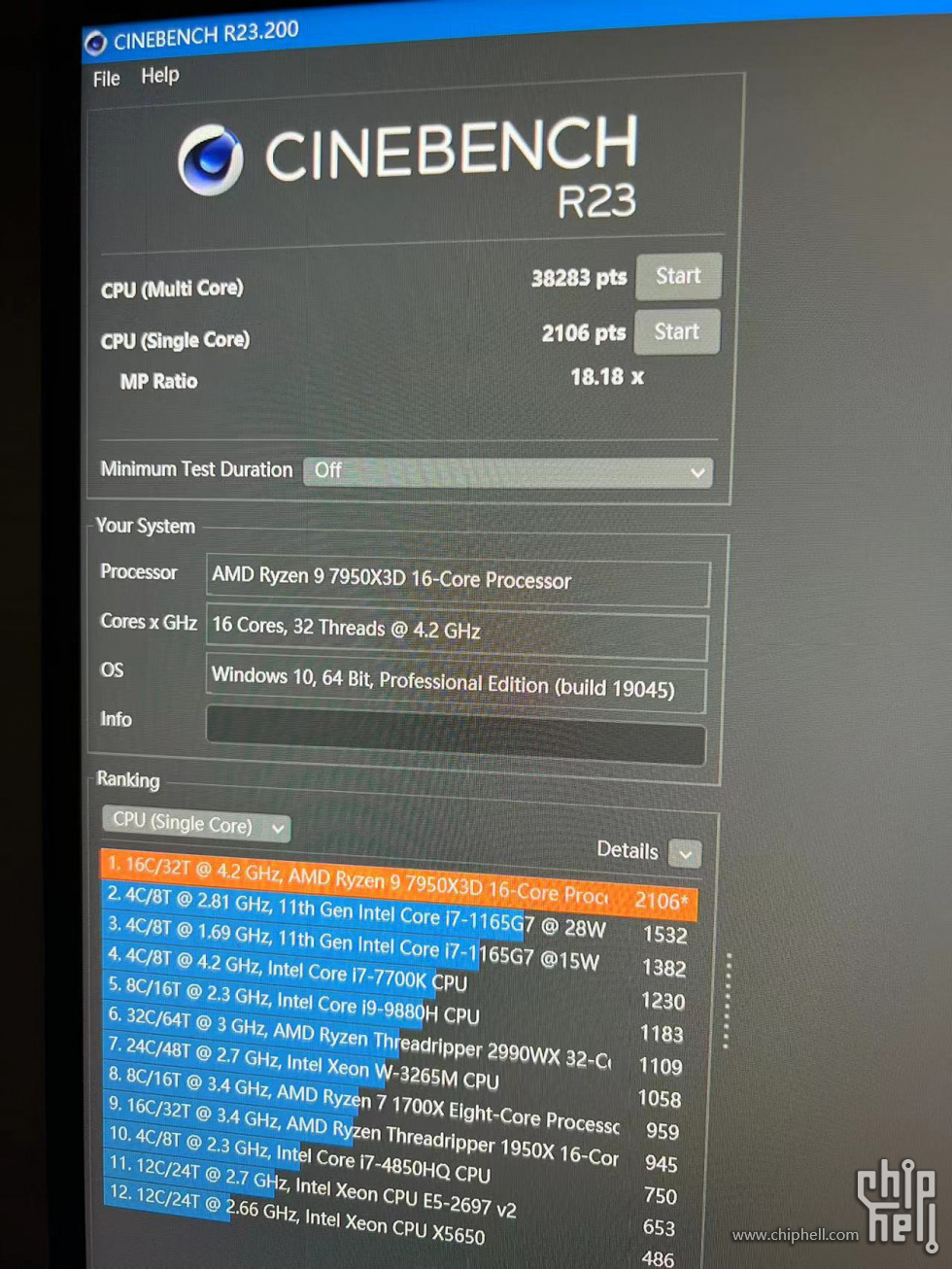

首先是非常舒服的待机温度以及能耗比(为curve -30的设置下的跑分,-20大概是37780多核,2085单核,基本没啥性能差距)

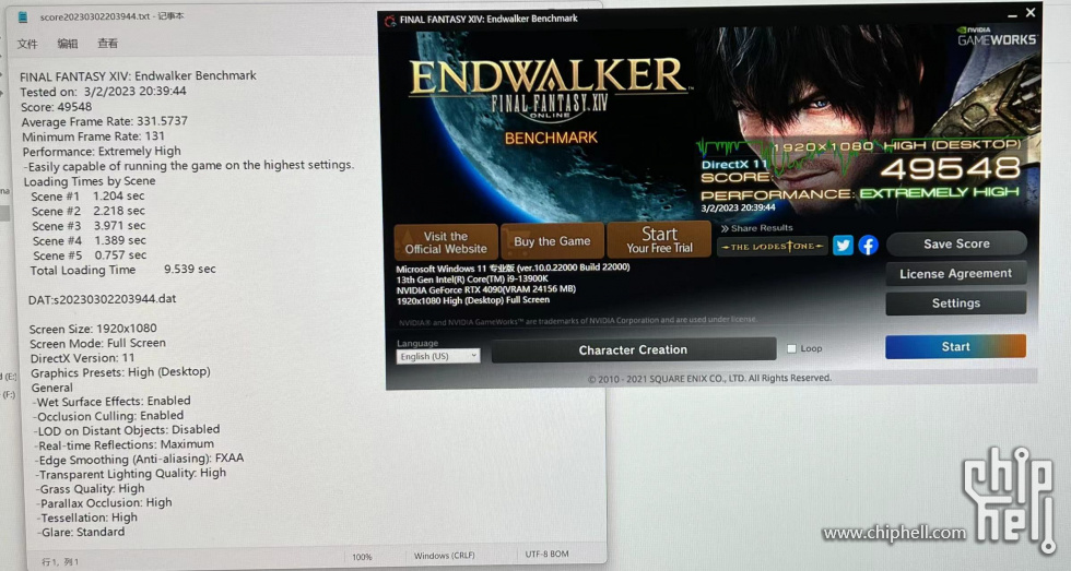

FF14 6.0Benchmark 1080p High(Desktop) Full Screen 预设
上图为7950X3D PBO+200 -20 6200C28
上图为13900K P5.5G E4.3G Ring4.5G 3600C16 XMP

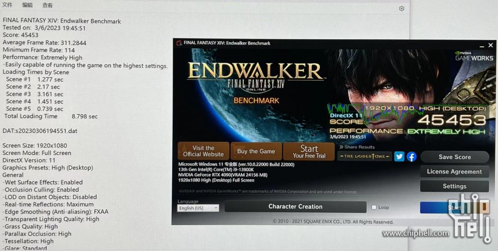

上图为13900K 关HT P5.7G E4.5G Ring5.0G 双面4200C16
上图为13900K 关HT 关12个E核(每一个小核簇留一个,保留完整L3)P5.8G E4.5G Ring5.0G 双面4300C16
可以看到139基本超冒烟了最低帧都有很大的差距。作为参考,5800X3D 3733C14在本项的低帧约为115,12900K@5.1G 4133C16 约为116,12600KF@5.2G 4133C16约为115。

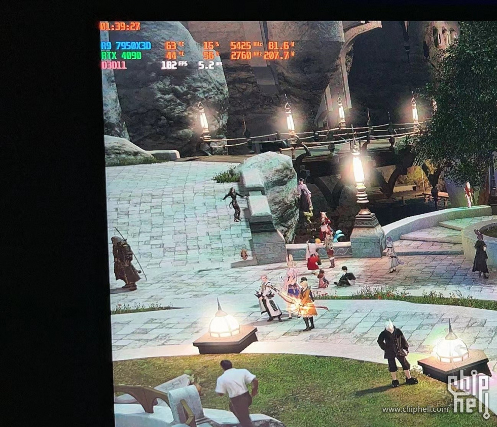

实机海都也是一样,2K最高画质,约160-190帧(关UI截图帧数会高点),2K最低画质220+帧。作为对比,超频后的139在2K最高海都只能120-140,最低画质160-180。

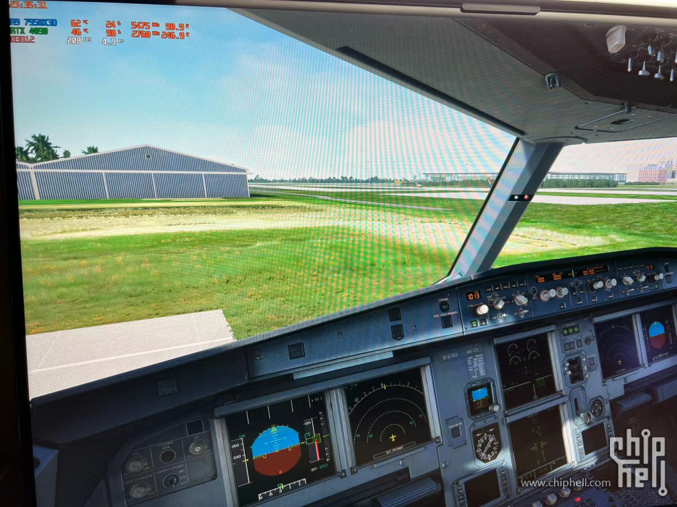

微软模拟飞行,在中等复杂程度插件地景的地面,无论是PMDG737还是FENIX320插件机,哪怕是在舱内都能对4090有较高的占用,这是13代做不到的

楼主玩的微软模拟飞行 fenix320 游戏是4k 最高画质吗?我58x3d 4090 玩fenix320 卡的不行大型机场里,一转视角就掉帧。 7950x3d 提升大的话准备换掉了
