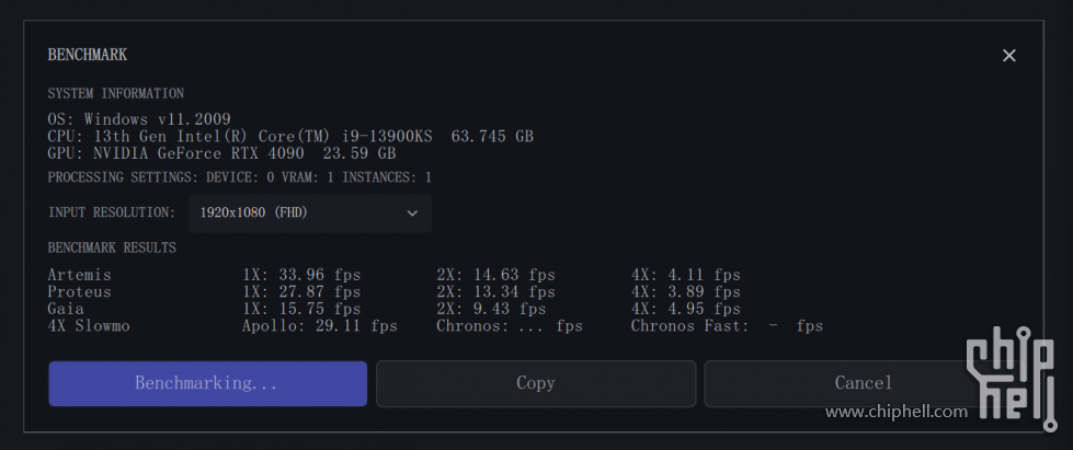

v3.1.9增加了benchmark功能,然后速度要快得上rtx的显卡
