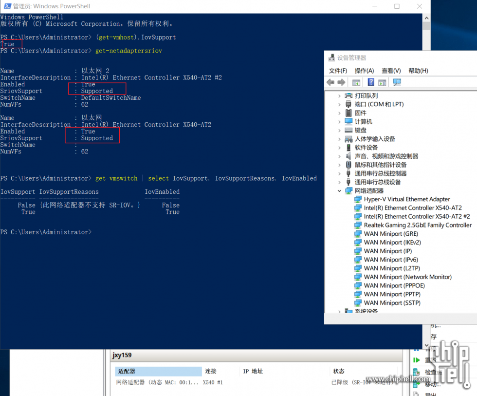

电脑系统是winserver2019,hyper-v装了很多虚拟机来跑pcdn。因为多开的网卡io对于CPU的压力比较大,
所以加了块浪潮的x540at2,想通过网卡的sr-iov来降低CPU负载。
电脑配置和设置如下:
CPU:5700G
主板:B550重炮手
网卡:板载8125b,浪潮x540at2
bios:开启虚拟化、iommu、sr-iov enable、above 4G、CEC Ready&Energy Star Ready(ASPM)
hyper设置:虚拟交换机开启sr-iov,虚拟机网卡硬件加速勾选sr-iov
检查系统,显示sr-iov启用正常
结果:无论什么来宾虚拟机系统,都是显示 ”已降级(sr-iov未运行)”,捣鼓了一天多都没搞定。
事件查看器的信息是:
“pf”网络适配器 (92365210-9921-4D5D-9796-317A8314DDE9--F93A581D-AEE5-4B12-A021-ACE51D6086FB)无法释放虚拟功能: 一个或数个参数无效 (0x80070057) (虚拟功能 ID 0 虚拟机 ID 92365210-9921-4D5D-9796-317A8314DDE9)

看图,宿主机的sriov已经就绪了,就是hyperv虚拟机无法开启。
AMD主板BIOS中已经有CEC Ready、Energy Star Ready选项的话,只要打开就可以启用PCIE ASPM功能了。
