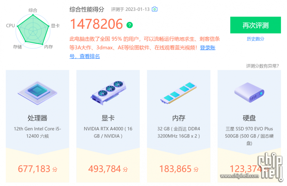

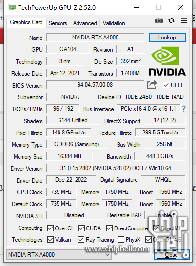

话说我今年刚刚把之前用的P2000下放,自己上了块A4000,配合12400超5.0,淦SolidWorks是真的舒服
娱乐大师看看也挺舒服2333
