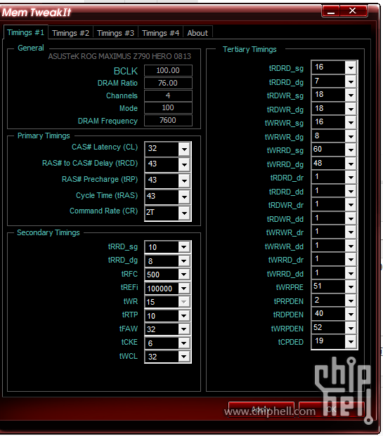

我现在这颗13700K卖家那主板上SP96,到我主板上变95, IMC81分,只能7600C32下压延迟压小参,7800无论怎么放宽延迟都稳定不了~
换了另一套科赋的海力士ADIE内存,也同样如此,电压都一模一样,很明显上限在主板上~不是在CPU和内存上~

电压可能有差别,但参数不会有变~
要知道我这两套内存现在都是VDDQ和VDD是1.65和1.68~IVR1.43,电压已经超高了....我之前那颗SP77的雷也是一样的...

这是压小参后的结果,频率给7800上不去,trefi低的可怜,效能还没7600高你觉得我是应该跑7600还是跑7800?

这是压小参后的结果,频率给7800上不去,trefi低的可怜,效能还没7600高你觉得我是应该跑7600还是跑7800? ...
我也不太懂,个人感觉 上了7200后 实际使用和能效差距不会太大,低时序还是高频率看个人取舍吧,因为我自己是ITX没风道,所以有刻意压制电压控制温度。trefi我只能65535,131071的话扛不住,除非加大风扇控制内存在40度以下吧。

就不是温度高报错~能上去早上去了~上周六日我更新0902BIOS 7800还能调,但是调来调去就稳不了~
现在0813版本BIOS7800放宽多高延迟TM5直接报错6怎么调都调不了~
