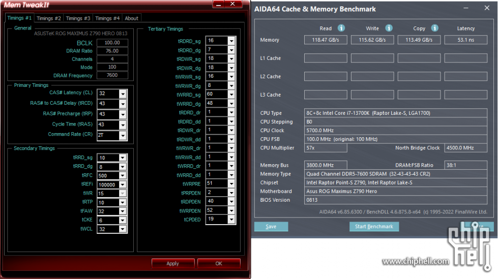

你看看我的效能~
[attachimg]10307677[/attachimg

给错图了,这是7800的
发表于 2023-3-22 13:37 | 显示全部楼层
效能是可以的。但是你这个会热太多吧 maybe。

玩游戏不会超过50度,只有跑TM5测试的时候会报错0或15,加风扇解决,日常玩游戏重度使用不加风扇~

我感觉你这个 7800 36 46 46 46 46 /65535  ivr/mcv 1.4  sa1.28  vdd/vddq 1.45-1.5应该可以过测,就是能效下来没你这个好看。 测试的时候 trefi 先auto, vdd/vddq 电压过了快测 再加trefi测。

效能不行呀不跟你说了吗...效能上不去就没意义了~
