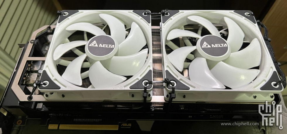

就把3090猛禽的外壳拆了绑了两12CM风扇
风扇噪音是下来了,但是就显得啸叫更大声更闹人了

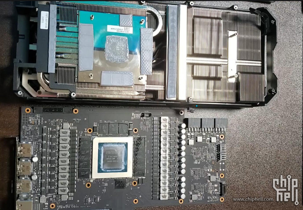

补一个拆机图 左侧电感上面好像直接是热管

你要先把散热器拆下来看下与显卡的接触面是否有对应电感的底板,如果对应的是镂空鳍片那就不好办了
具体厚度自己量一下,摸不准就先拿薄一点的试试

感谢,但是发现左侧电感的顶部是热管了镂空鳍片,头疼了
你这个右边那排电感是压了的,左边是没压的,对应的部分是热管和鳍片
先把热管部分压上吧,看看效果,鳍片部分想压就找找其他合适的东西垫一下
