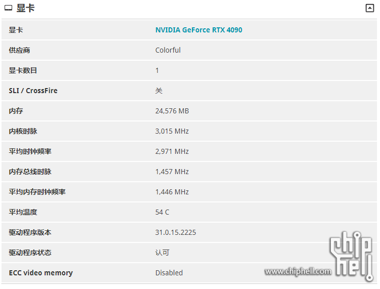

其他的不清楚,有一点确实想说一下,就是火神确实要比猛禽散热要差。
我刚好这两张卡都用过,同样去跑TSE,火神平均温度54度,猛禽是48度。不过我和楼主相反,就是喜欢猛禽的外观才从火神换到了猛禽。
