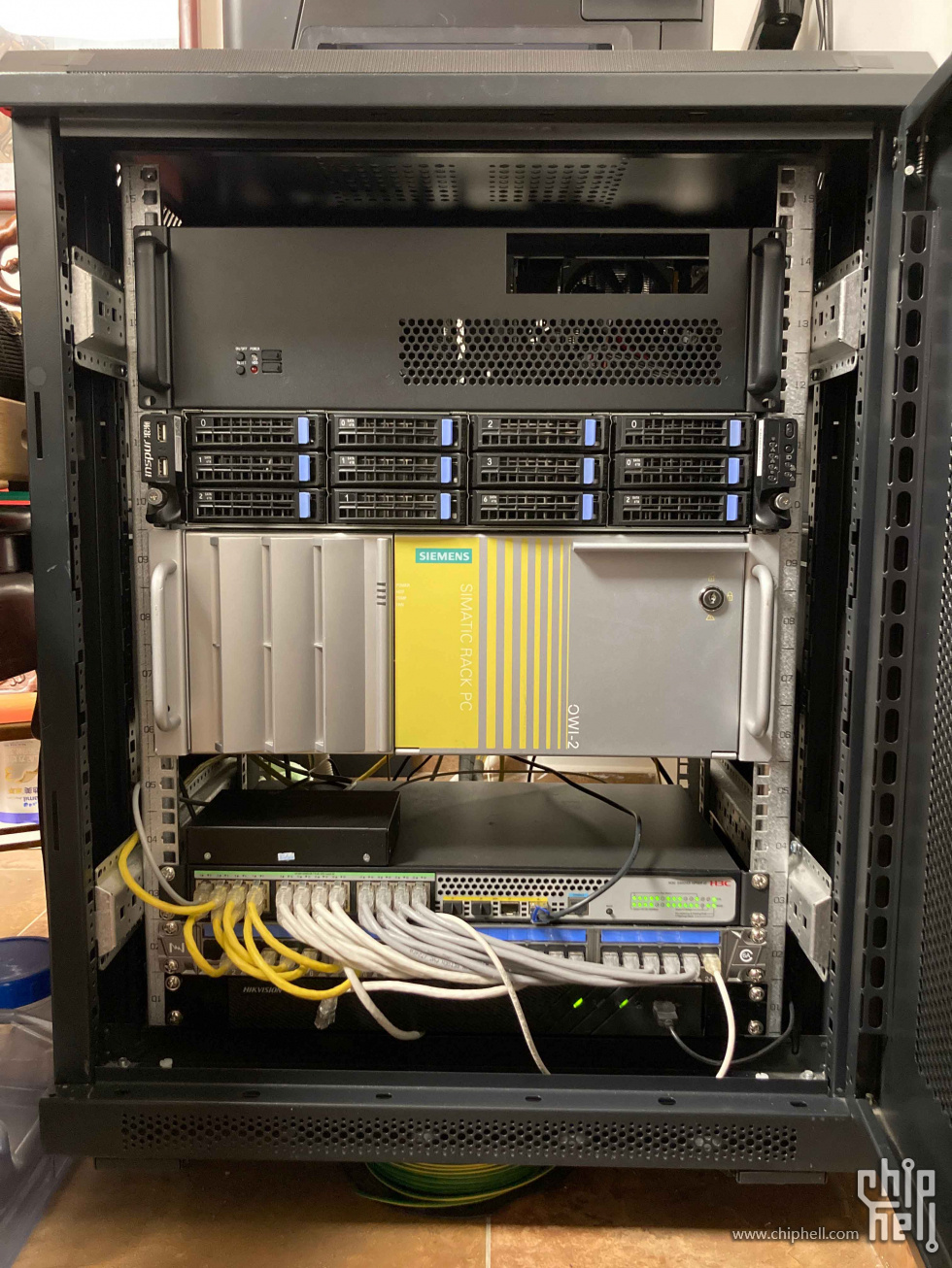

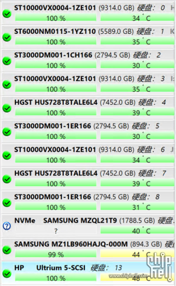

我买的浪潮2U 12盘位的机头,大概¥90多的价格,机器+线+HBA卡
然后小黄鱼¥100出头买了个定制的散热框架,可以上4个扇子
4个扇子和风扇hub加起来¥50不到的样子
因为实际安装长度受限,MOD模组线花了¥100吧
340元,12盘位裸机,剩下的可以去捡E5v3/v4洋垃圾
除了电源买个好点的,其余的都可以捡二手...
如果有空闲时间能把机柜DIY了
我考虑再入一套12盘服务器机头
稳如老狗
地下室,只要有一点点风道,就这温度
春节前没弄散热框架的时候,最高能冲到63摄氏度
现在就是想蹲HP/HPE有没有这种单机头的,毕竟网卡、HBA卡、磁带机、打印机啥的都是hp...
西门子这个工控机箱纯粹是觉得好看,且便宜又结实,内部设计按照今天的散热要求来看不信了,但做工无敌好,各种小细节设计的很巧妙
