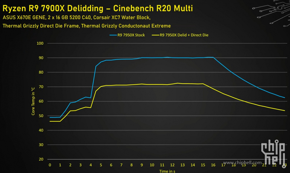

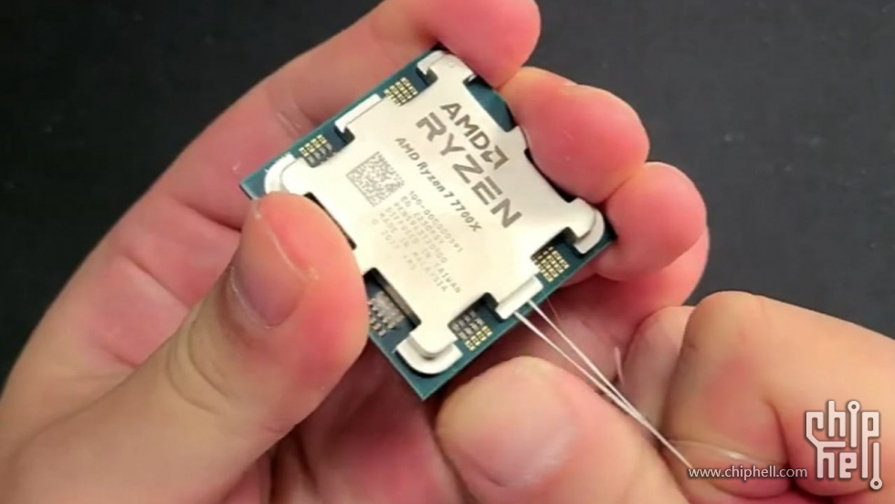

先用牙线穿过孔拉断封胶,再把硅脂涂到烫斗上黏上CPU加热,直接无损开盖,换上开盖保护器能低20多度了,或者温度不变的情况下可以把功耗再提高100W左右,提高频率上限

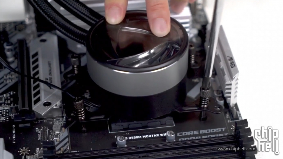

由于去除顶盖以后安装高度改变,需要搭配这种螺丝弹簧固定扣具的散热器

台式这个顶盖太厚了完全就是限制发挥的

不是有人试过,就算顶盖磨掉2mm,温度下降也很有限。

散热器的螺丝稍微拧用力一点,cpu就碎了吧

说没意义的是不是看不见最后一张图

做好配套的开盖保护器,应该还挺安全吧,毕竟显卡都是裸die,自己拆显卡散热的也不少,碎核心的都是大力出奇迹

上帝也生病 发表于 2023-3-22 10:37
die直接和散热接触不怕压裂啊
看他那个外圈的框的精度了,焊料处理干净,然后用个纯平底的散热应该可以,凸底工艺的就废了

二十度呢 !二十度呢!
