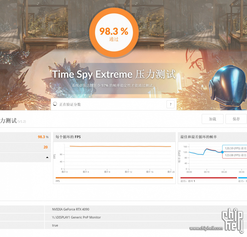

今天没事跑了下3DMARK 稳定性测试,原厂BIOS跑TSP稳定性连续3次居然都重启,基本是在10圈上下就重启,以为卡坏了,但是打游戏一直很正常,然后刷了个火神的BIOS,跑TSP,这次不重启了,也跑了3次,居然只有86%左右,不信邪了,跑TSPE的测试,这回过了,98.3%,这是什么情况,是不是这卡有问题?还是阿三WIN11系统有问题?电源是AX1600I

发表于 2023-3-22 23:50 | 显示全部楼层
我觉得应该是温度问题,刷了风扇更激进的火神bios后,稳定性得到了缓解,本来3dmark的负载可比普通游戏高多了
发表于 2023-3-22 23:57 | 显示全部楼层
这是tse ,不是ts压力测试
发表于 2023-3-23 00:03 | 显示全部楼层
感觉只要在默认情况下跑过压力就可以,我跑TSE也99.9,只要过97就行啊。按照你的描述,建议刷回全默认先测试,有问题尽早去换,显卡问题太恶心了

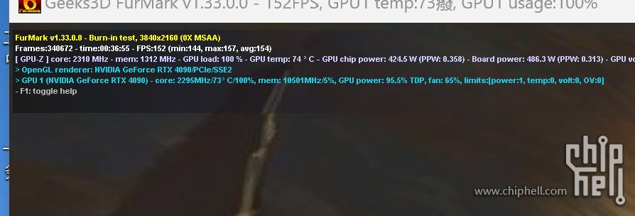

 楼主| 发表于 2023-3-23 12:26 | 显示全部楼层
jjq00812 发表于 2023-3-23 11:35
分辨率设好,跑起来是最高功耗就行
跑了36分钟手动停止,完全正常没任何状况,温度结点最高90度,功耗最高到500W出头,火神的BIOS默认最高515W,没完全跑足,不黑屏不重启,一点问题都没,这就尴尬了有点
发表于 2023-3-23 16:11 | 显示全部楼层
元首的动物园 发表于 2023-3-23 12:26
跑了36分钟手动停止,完全正常没任何状况,温度结点最高90度,功耗最高到500W出头,火神的BIOS默认最高51 ...
那估计不是过热的问题
