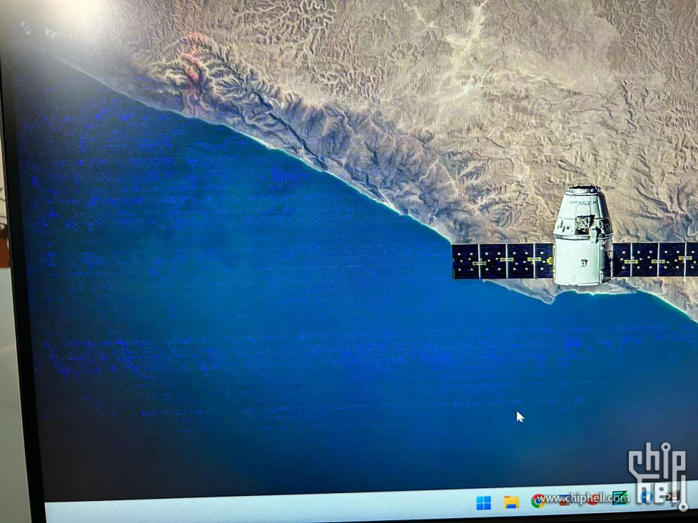

前段时间3060ti出了GDDR6X版本,想着应该是没矿,刚好平时也就玩玩insurgency或者2042,所以就买了张帮主的电竞之心3060ti GDDR6X版。
一开始都用的不错,但是最近两天开始出问题,一是2042直接花屏,但也不是全花,就是部分区域彩色雪花,过一会又好了。
今天更离谱,全屏幕都是怪异的条纹。
玩2042太激烈了,没拍到图,今天这种情况倒是拍到了,图片如下:
我问了卖家,说是显示器问题,但是我之前在家用这台显示器搭配1080ti玩游戏也没问题啊。
不知道这种情况是什么原因导致的呢,我玩游戏用的优派的fast ips,用dp连接的。
(其实主要想知道,会不会是显卡的原因,我不敢贸然把显卡拿去送保,上一次主板送保回来徒增划痕还历历在目)
感谢各位!!!

換一條DP綫,或者用HDMI插電視試試

现在就是换了一根新的DP线在用,但是这个情况一般重启也能好(可能过半个小时,也可能过一天才会复现,我是昨晚出现这个问题,重启就好了,今天早上也没问题,我下了一天PT,晚上回来看了会视频又出现了),所以现在也不确定换DP线有用没。

刷BIOS,刷一二线的。有的三四线BIOS是有问题。这是30系列通病米办法刷了基本就好了。我以前七彩虹也出现过 ...
想问一下刷了其他的bios影响风扇转速的调节和保修吗,谢谢

在保修期内别刷,拿去维修吧,卖家那么说多半是骗小白甩锅的

嗯嗯,现在其实主要就是纠结的是:如果不是显卡的问题,显卡发售后跑一圈可能反而多出一些划痕之类的,感觉很不划算。
这个问题也没什么规律,也不好复现就很难受。

换显卡还是有问题的话,那就是显卡,售后吧

DDU再重装最新驱动试试。

简单点先换DP线或是换成HDMI线。第二步就改驱动,更新最新的,或是退回去一次更新的驱动。。三是刷新BIOS,也是刷最新的,或是退回去上一次旧的。

能送保肯定送保  有花屏多少都跟显卡有关  不要给骗了

破案了,确实显卡出问题了,之后直接开不起来了,售后已经回来了

我的TUF 3060ti g6x拆下来清个灰也开不了机送修了。。。。
之前是待机状态有可能黑屏,只能重启,打游戏倒不黑屏
