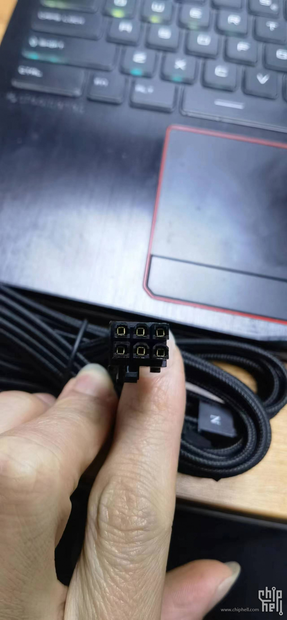

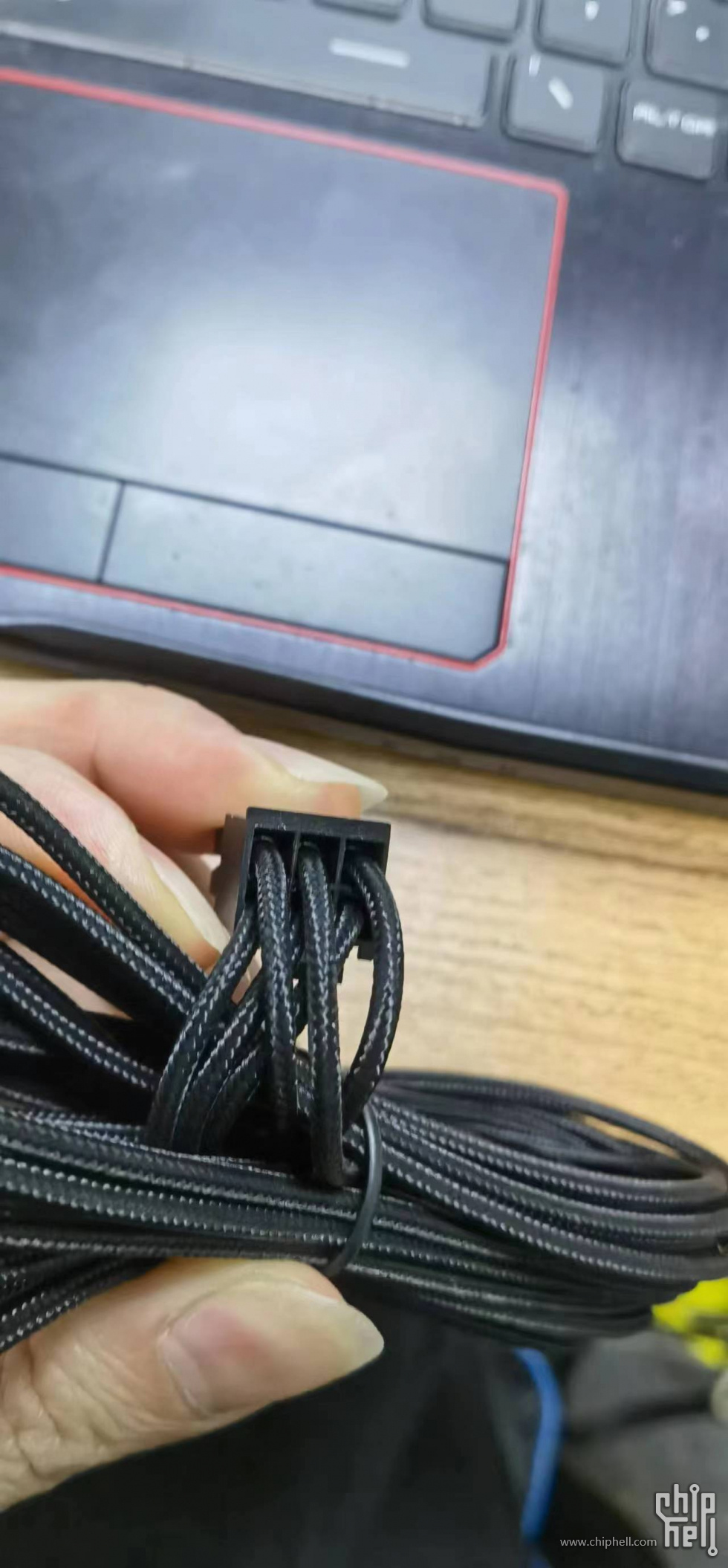

发表于 2023-3-24 21:59 | 显示全部楼层
cpufreestyle 发表于 2023-3-24 21:44
6pin接口 有六根线连接
这样子的。

发表于 2023-3-27 10:25 | 显示全部楼层
cpufreestyle 发表于 2023-3-27 10:20
原来的6pin 和显卡会不会连带也有问题了,  现在单6pin和双6pin转单8pin的显卡都黑屏,插了一个pcie供电 ...
不好说,只有拆开电源维修才知道

发表于 2023-3-28 11:06 | 显示全部楼层
cpufreestyle 发表于 2023-3-27 09:59
原来的6pin 和显卡会不会连带也有问题了,  现在单6pin和单8pin的显卡都黑屏,插了一个pcie供电的亮机卡 ...
诡异, 为啥你只有四线5端子?
