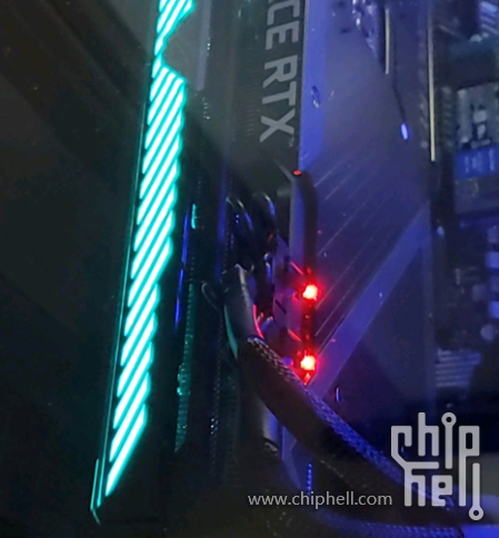

QQ截图20230325120143.png 图片是借的
显卡是华硕3080猛禽,电源安钛克SG1000,开始没有注意,早几天晚上关机后发现3个8pin电源那里一直在闪红灯,显卡线用的原装的,也反复插拔过,没用,非得关机后断电才行,开机后又这样了
发表于 2023-3-25 14:49 | 显示全部楼层
显卡的电源线有问题,供电不足。
发表于 2023-3-25 15:35 | 显示全部楼层
我索泰1080至尊,双8pin也亮灯,绿色的,
我理解的是接口通电正常提示
发表于 2023-3-25 18:31 | 显示全部楼层
ROG特效。据说是彻底断电了,重新安装一下就对了。
发表于 2023-3-25 18:38 | 显示全部楼层
线可能有问题,之前用的霓虹线端子有一根松了也是这样,换了根定制就好
 楼主| 发表于 2023-3-25 21:17 来自手机 | 显示全部楼层
电源原装线啊,今天闲鱼上买了三条华硕雷神的电源线装上了,暂时没有问题
发表于 2023-3-25 23:22 | 显示全部楼层
rog 30系通病,不理就好
发表于 2023-3-26 01:29 | 显示全部楼层
把电源断电不亮了,在吧电源打开就好了。我3080也经常亮
