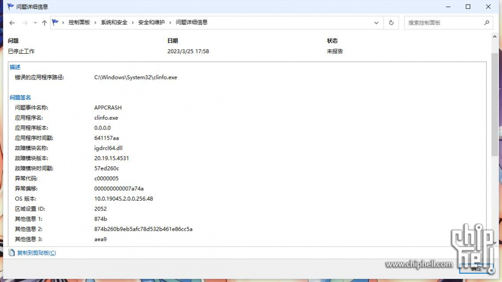

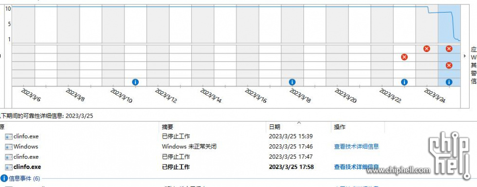

换了RX6650XT显卡后发现电脑每次关机在系统日志里会提示Windows未正常关闭,开机的时候会产生一个clinfo.exe已停止工作的错误,请问下这是什么原因造成的呢?
系统是Win10 22H2,显卡驱动是“whql-amd-software-adrenalin-edition-23.3.2”。

找到原因,单独装驱动没问题,只要安装附带的控制中心就报错,这看来是不能装控制中心直接用了么。。

igd感觉上是Intel显卡驱动的文件,试试用DDU完全卸载?另外这个exe右键属性看看有没有什么描述信息?

我看了下clinfo.exe没有描述,签名是AMD的。用DDU可以卸载intel的核显驱动呀?我是用AMD官网那个“amdcleanuputility”程序卸载了老驱动然后装的新驱动。
