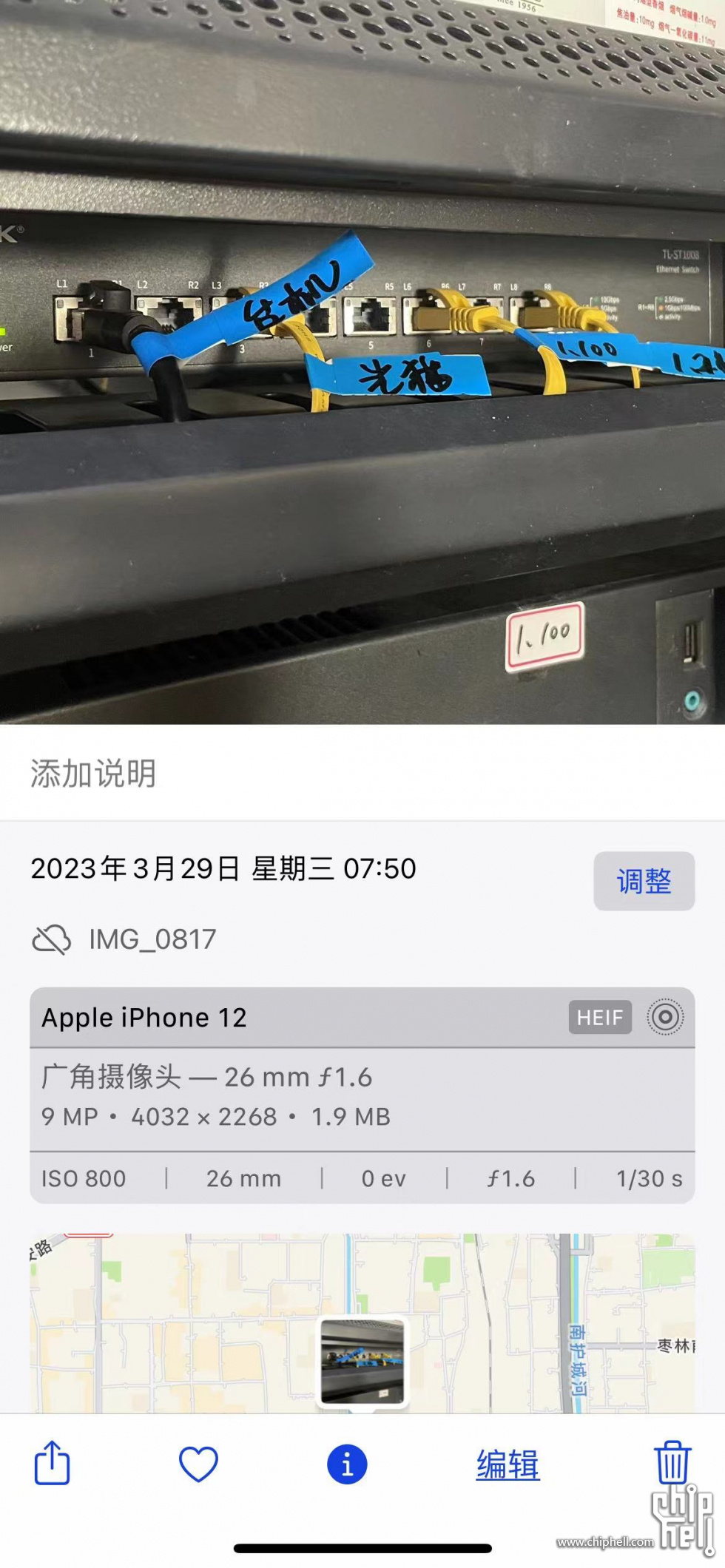

我的连续通电4个月了 啥事儿没有,那些帖子里说tp不行了 你们上张使用图看看

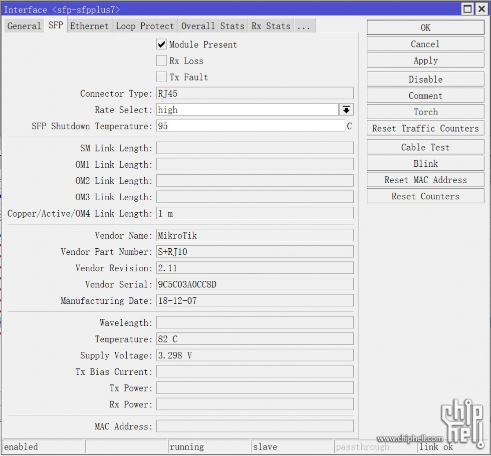

老哥请问下crs309能向下兼容2.5g的光转电不?

你买个CRS309塞满光转电模块也不到5k啊,而且比TP的稳定太多了。
我用CRS309插自家的S-RJ10,10G/5G/2.5G/1G自适应。
