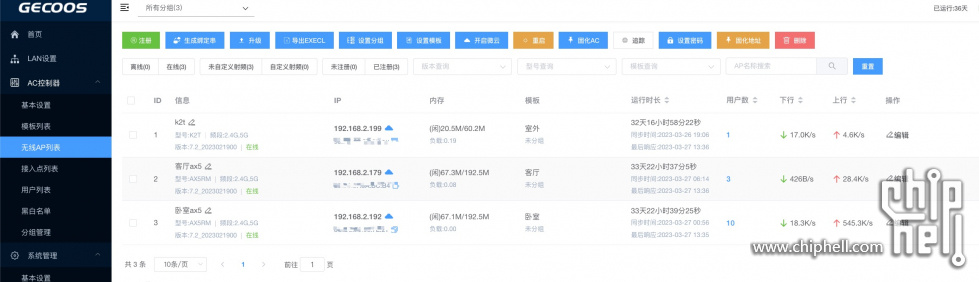

使用场景是在软路由下使用AP当无线网络扩展,面积不大,用1-2个AP就够了
1、直接使用AP,WIFI频道密码写死,更改的时候登录每个AP操作
        管理简单,设备不用复杂设置,但是也不够灵活。
        能不能推荐1-2款型号,有无MESH无所谓
2、使用AC控制,更换AP的时候设置无感自动下发
        目前就觉得集客AC、AP的开放度高点,或者有其他开放系统推荐?
        在集客的系统下,有什么好用的可刷AP的设备推荐1-2款么
也欢迎大家讨论
