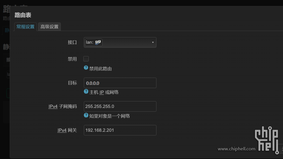

发表于 2023-3-28 19:32 | 显示全部楼层
iamyangyi 发表于 2023-3-28 19:21
我设了 还是上不了 看是不是哪错了。谢谢 帮我看下
如图,我家里主要三个vlan,默认vlan是192.168.10.0,192.168.4.0和192.168.5.0是访客和iot设备vlan,192.168.10.249是三层交换机ip,192.168.10.254是主路由ip。
其它设置看9楼。

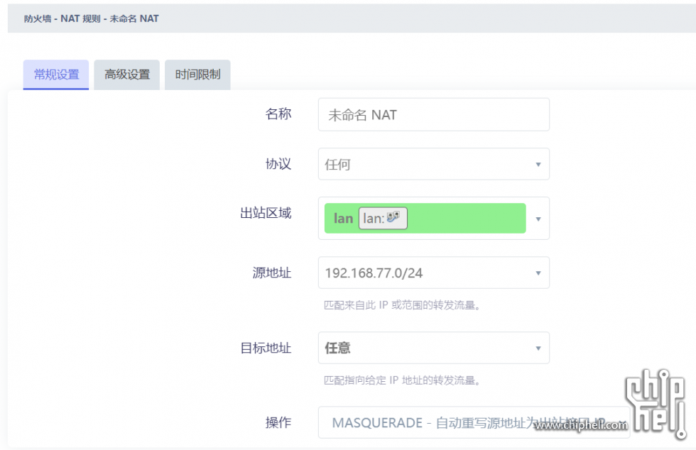

这样不就行了?源地址要写清楚是你局域网
 楼主| 发表于 2023-3-29 21:37 | 显示全部楼层
AxIaTErN 发表于 2023-3-29 21:34
这样不就行了?源地址要写清楚是你局域网
我刚好源和目标和你写的是反的,我再试试,我源写的0.0.0.0/24 目标写的旁路网关。
