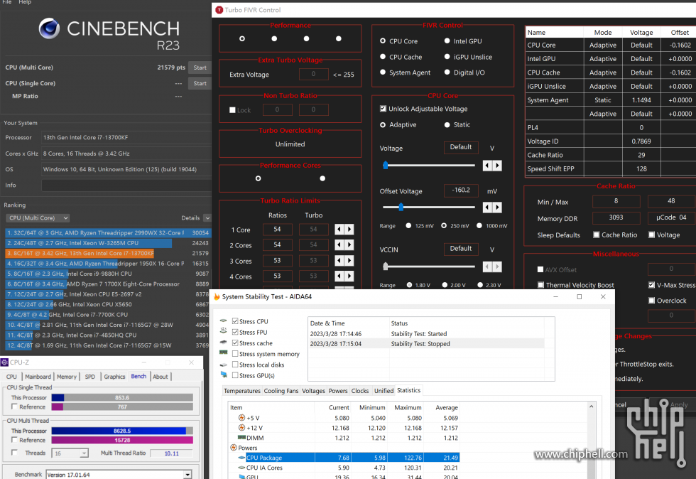

测试环境:
CPU:刚到手的13700KF,Throttlestop降压0.16V(13代K系列在b主板默认电压高的离谱,因为带不带k价格一样,买来才发现被坑了,好在可以软件降压),关闭小核
主板:在迫击炮760
内存:祖传真香条(DDR4 2666 32GX2阿斯加特)超频到3100
CPUZ:单核850+, 多核8600+
R23:多核21500+
AIDA烤机:功耗120w
对比7700X(B站某评测):
CPUZ:单核783, 多核8067
R23:多核19842
AIDA烤机:功耗141w
结论:关闭小核后+降压后,13700KF单核多核均好于7700X,功耗低一点,价格京东自营2900VS2200,考虑到主板的差价(迫击炮B650比B760贵4、500)性价比也不差。
灵魂拷问:intel搞一个8大核的CPU,价格稍微降一些,不香吗?
