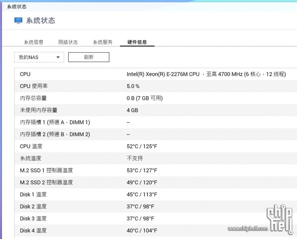

还好吧,配置好了可以,配置不好也挺麻烦,主要是挑内存,很多国产牌子的内存条频率不准,比如你买的2400条子,可能是2133超频到2400的,也有可能是2666降频的。我之前就掉这坑里了,怎么搞都不行,后来好不容调好参数用起来了,不过后来倒是挺稳定。
还有个缺点就是刷黑裙、黑威后,CPU也不显,强迫症会难受,后来升级直接换2276了,我截图是黑威里的。
