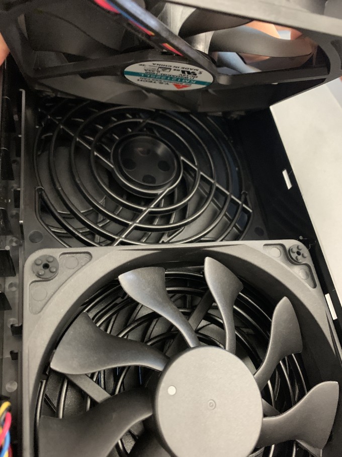

过程很简单,就是把背面风扇上的8个固定扣拔出来之后,在通过风扇周围的突出的小把手,慢慢挪出来,上抽一点,下抽一点,交替就好了,重要的是记得扇子接口处的模块上的固定螺丝和框架也要取下,然后找到风扇外匡和挡板之间的缝隙用椅子螺丝刀撬开即可
1.找到固定的风扇框架扣,把8个固定扣抽出来之后,风扇模块可沿着风扇框架凸起方位慢慢抽出来即可了,图里的就是抽出来之后的缝隙
2.风扇模块取下来后找到风扇框架和框架之间的缝隙,用一子螺丝刀,沿着有卡扣的地方,逐个撬开
2.1 插入螺丝刀示意图
2.2 撬开卡扣后的样子
2.3 完全撬开后的样子
2.4 更换好猫扇和pwm接口处的样纸
3.原厂元山扇的样子
4.换上猫扇后的样纸
5.风扇与主机出点之间的先更换后的样纸
5.1要对准接口,缺口向上即可
6.完成更换后的样纸
7.更换温度前后对比
7.1更换前
7.2更换后

7.3更换运行一周后,全速模式下再也不用担心噪音了

 楼主| 发表于 2023-3-29 23:12 | 显示全部楼层
c2h6o 发表于 2023-3-29 21:47
NAS的声音更多来自于硬盘,风扇只要转速不太高,基本没影响。
提高风量时还降低风噪,同时还能给硬盘降温,原厂扇做不到

 楼主| 发表于 2023-3-30 11:24 | 显示全部楼层
george329 发表于 2023-3-30 00:28
如果溫度差不多  但是聲音有小一點  我覺得也是值得的
温度有差,噪音也有差

发表于 2023-3-30 15:15 | 显示全部楼层
不需要设置转速什么参数的吗?上次忘了谁说的换了猫扇后还要进SSH改什么设置,不然不能用。
 楼主| 发表于 2023-3-30 19:37 | 显示全部楼层
tarron 发表于 2023-3-30 15:15
不需要设置转速什么参数的吗?上次忘了谁说的换了猫扇后还要进SSH改什么设置,不然不能用。 ...
我这台ds3622xs换上直接用,无任何设置
