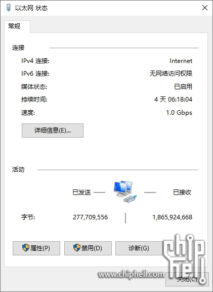

anewniu 发表于 2023-3-31 14:15
用的WIF6无线。路由器是小米X3600,猫电脑已经升级过了
让你电脑直连猫拨号测速,是想排除其它因素来获取最直接的下载速度。
而且你用无线的话,感觉比用网线连接来判断网络速度是否正常还要复杂一点。
以下两点你可以再参考一下:
1、你可以看看你网络如上图那里的连接速度是多少,无线也有的。
2、如果第1步里速度符合你无线网卡(及wifi信号)的速度,那么不要用下载软件来测速,最好用测速软件,如speedtest等,网页版的都可以。(测速的时候最好只你这台设备连网,而且最好把你电脑上在使用网络的其它软件退出,要不然可能会影响准确性)
