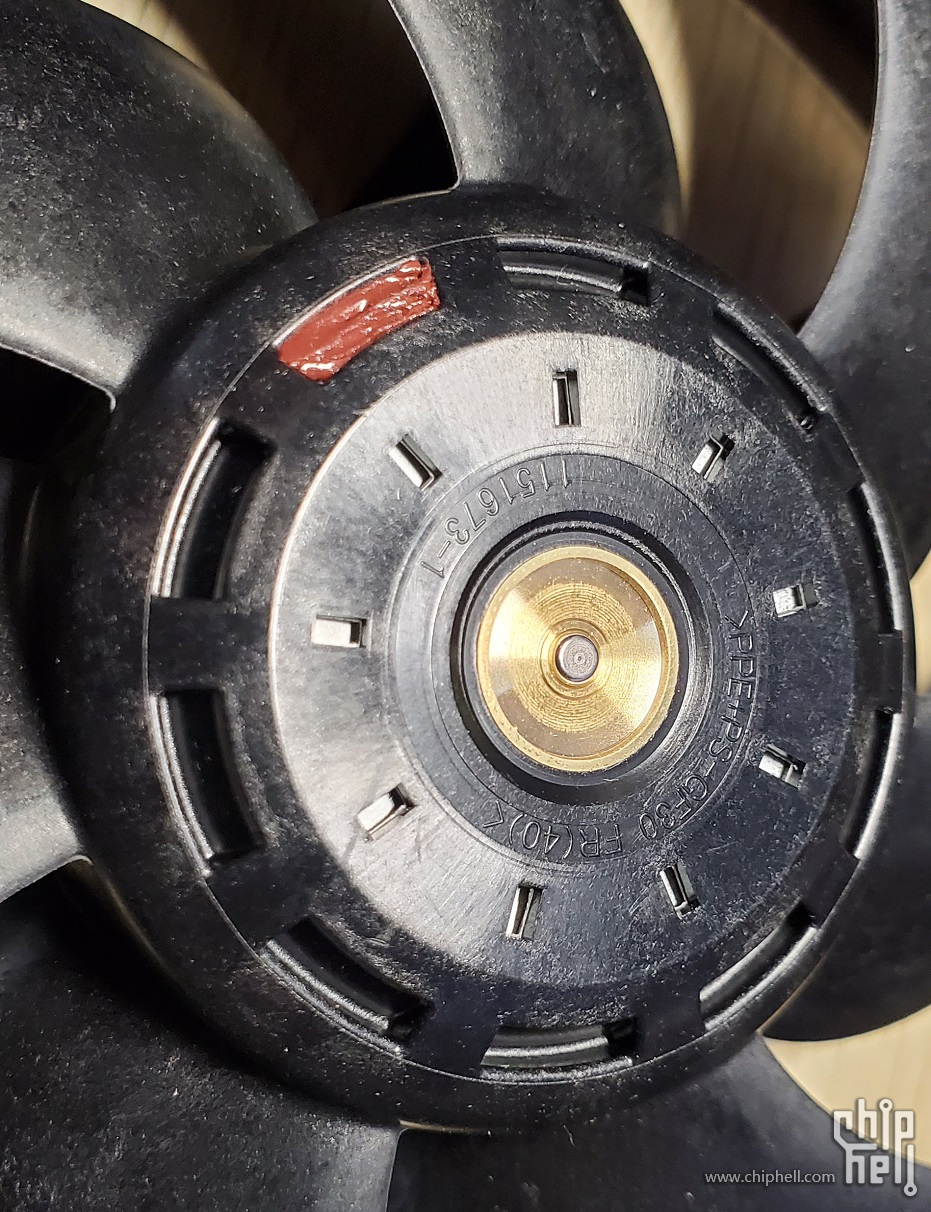

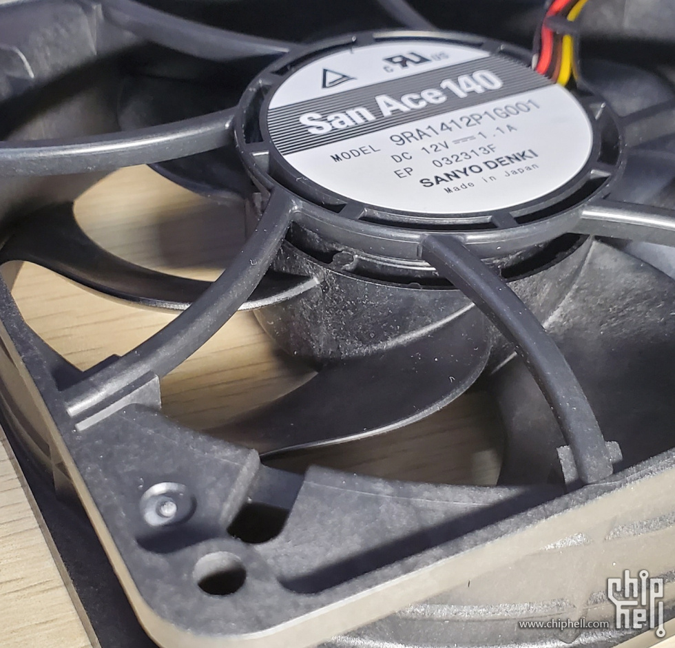

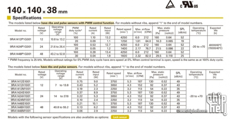

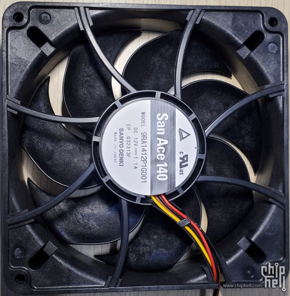

今天只到了一个14038,还没上机,详细参数你们可以自己查,除了图以外我就说两点,一个是单相电机,一个是扇叶厚度22mm。
用手拨动非常润,耳朵贴上去听不到轴承的声音;高速下断电耳朵贴上去才能听到一点轴承的动静。基本都是风噪,没啥轴噪和奇怪的电机噪音。但有一点是,三洋的很多风扇如果有东西挡在风扇前后很近的地方,乱流会显著增加风噪。(不过如果是进风面板这种非常均匀对称的遮挡问题倒是不大))
其他东西等我有空上机试试再补充。这玩意的风力是真的很大,12V 1.1a能跑满功率,我自己用估计不会超过0.2A
叶尖有特殊的设计

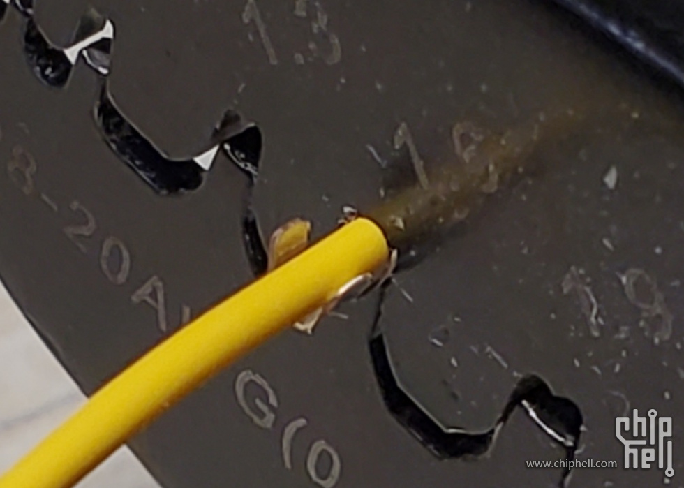

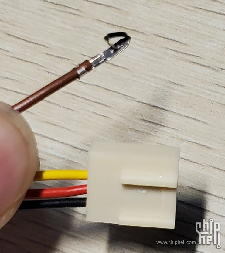

应坛友要求,讲一讲怎么做插头

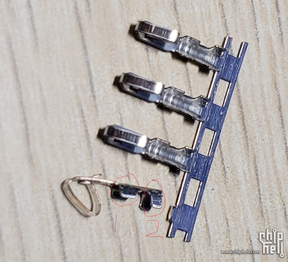

压线钳是IWS-2820M,这个主要压小端子的,比如显卡风扇小4P,笔记本风扇的JST1.25等等,还有就是主板风扇了
主板用的风扇插头叫做 2510连接器,风扇的插头是4P公壳+母端子,不要搞错了哦
2510连接器要用压线钳的1.6号孔(1.9号也行)
下面看端子
把端子剪下来,注意有两个压耳,一个压铜芯导电,一个压线皮加固,高端的钳子可以一次压两个耳朵,但上面那个钳子没这个功能,要压两次,第一次压铜芯,第二次压线皮。压之前把线头找齐之后剥掉3-4mm的线皮就可以上钳子压了

1.1A  多少转啊 怕是要起飞 ?0.39A的9S 都起飞了
 楼主| 发表于 2023-4-2 10:54 | 显示全部楼层
0.39A的我有9GA 9225的,我可以说0.39A的9GA风噪甚至比这个1.1A的9RA还差一点
发表于 2023-4-2 11:13 来自手机 | 显示全部楼层
三洋标签上是标准气温和湿度下的free air运转电流,实际气温稍低或者背压稍高就可能超出1.1或者达不到额定转速

发表于 2023-4-2 16:08 | 显示全部楼层
这是LCP扇叶吗?看着挺像的。
 楼主| 发表于 2023-4-2 16:30 | 显示全部楼层
propellingbird 发表于 2023-4-2 16:08
这是LCP扇叶吗?看着挺像的。
有写,PPE+PS,不是LCP

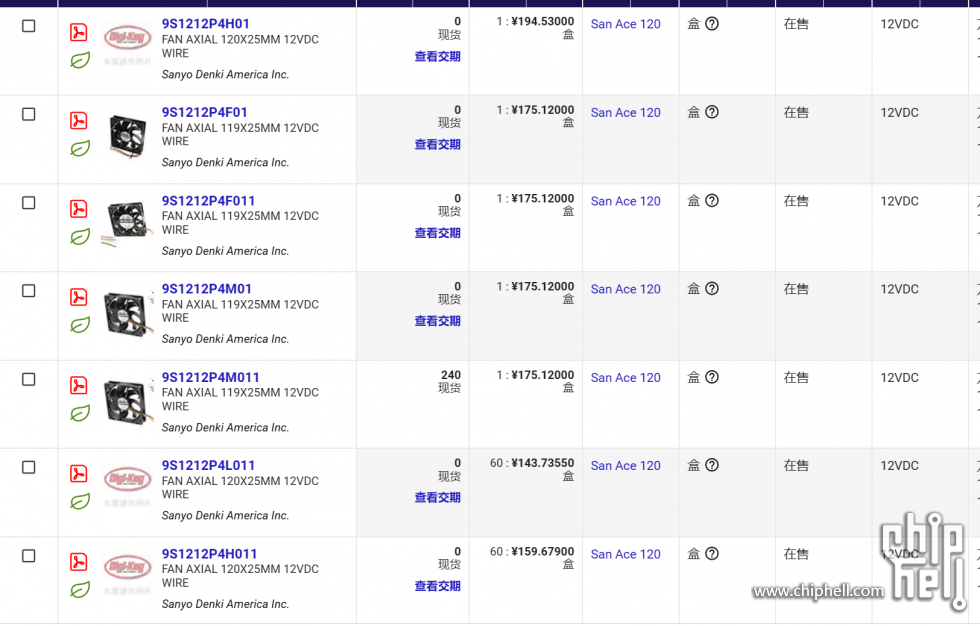

哪来的十倍9s 别拿汕头水洗翻新电源拆机来碰瓷全新行货了
全新行货9s价格长这样

压线钳直接用sn28b最小的那个,都是一次成型方便的很~
