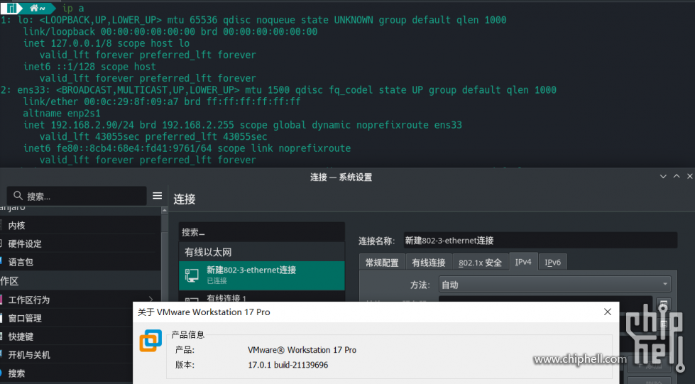

你这么一说 好像我也碰到过 VM16在manjaro下无法获取IP
