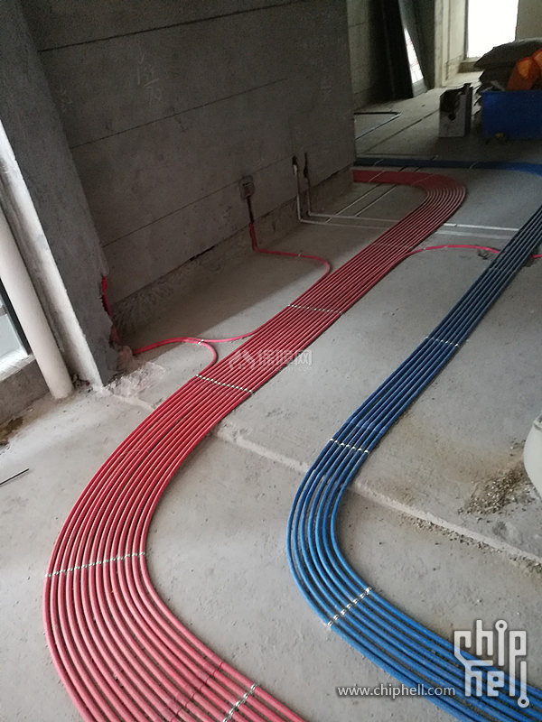

别用装修公司提供的网线,这是教训,千万牢记。一箱好网线也没多少钱
发表于 2023-4-4 21:11 | 显示全部楼层
Panduit,持久耐用,贵不了几个钱
发表于 2023-4-4 21:17 | 显示全部楼层
不管用几类线,预埋好光纤挺重要
另外,套管尽量粗,走大弯

有专门的装饰面板的。 2个半圆,接好网线后,2个半圆卡起来,贴在墙上。 ...
面板,开关,插座,都是一个系列的,打个网线粗的洞,很协调

MikuLuka 发表于 2023-4-4 16:55
要不面板打孔 要不那个母头注意下 经常遇见 啥都没问题 最后死于面板模块的 ...
哎。。。那我到时候好好跟一下弱电施工,起码要保证管子没有大弯,能抽线吧。
