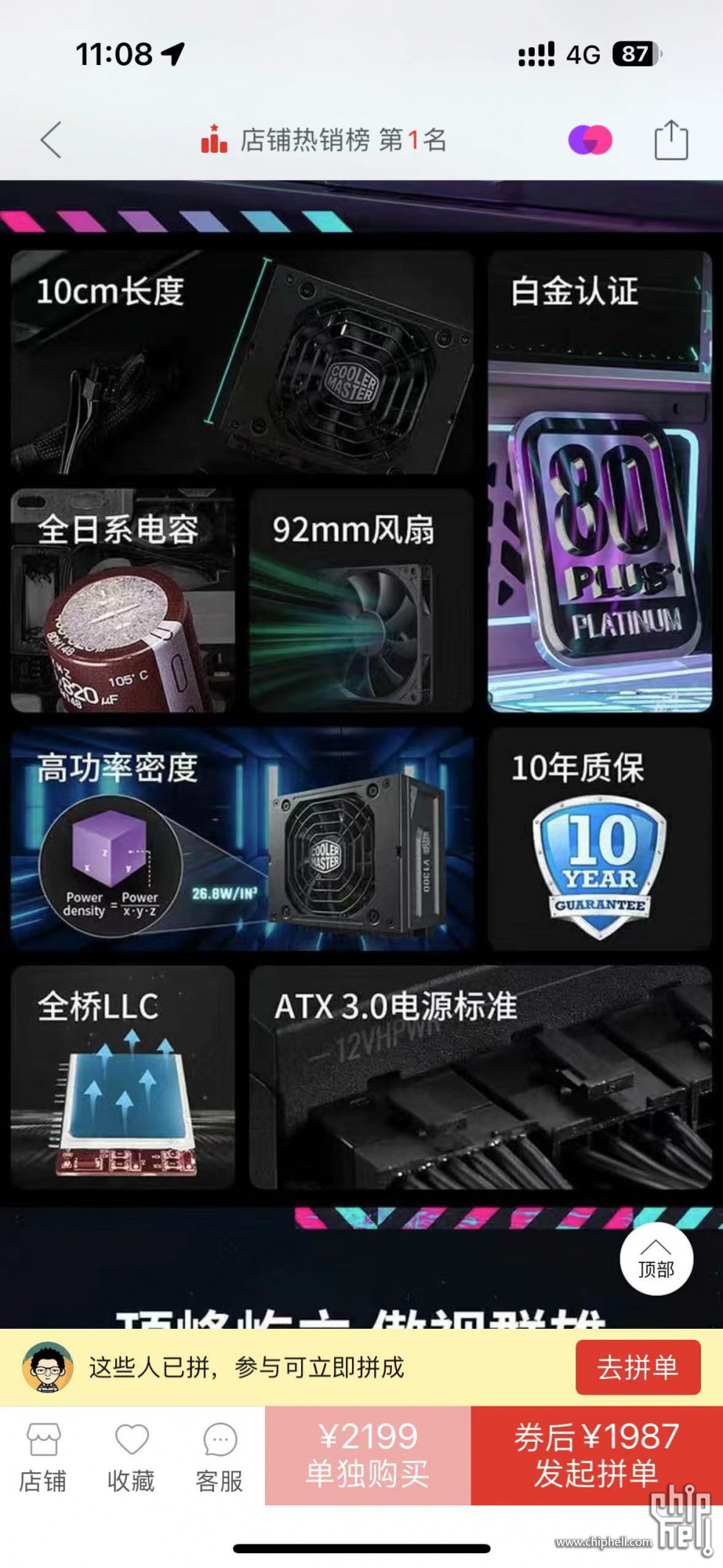

[电源] 酷冷的1300w sfx电源开卖了啊

1000w足够所有高端配置了,多出来的300w意义不大,这价格怎么能干得过败家之眼Loki 1000w sfxL。可能最大的意义还是sfx吧,毕竟有的极限itx机箱不支持sfxl

不过是突出来的接口,咋说咧。。。还是不够
强塞大体积,导致接口端给主电容让位,接口端电容都没了
导致波纹超高(90mv),刚刚过标准,相比海韵长城的20mv以内的波纹差距还是挺大的
而且主电容还是不够大,保持时间未达标
这个也是最近新出的SFX电源里cybenetics给的银牌评价,基本上是最低的了,洛基海盗船银欣这些白金的都是给了白金评价

不如上loki 性能更好还安静带4090足矣,酷冷这种就是象征性产品,牺牲性能换功率,接口突出很多,也不是很安静
导致波纹超高(90mv),刚刚过标准,相比海韵长城 ...
https://hwbusters.com/psus/coole ... trongest-sfx-psu/4/
90%负载时也只有50mv,还算可以接受,毕竟很难满载,你说的90mv是超载到110%时才会出现

你再看看5V和3.3V,这俩稳不稳决定内存和固态稳不稳

还行吧,中等水平,比银欣的大部分强,但弱于sf、loki这类顶级水平,高端电源这两路电压都是dc to dc的,底子都差不多,只是它体积太极限了,塞不下多少绿波电龙

看看第五页,电源至少要过测吧,你这要求实在太低了
SFX还是银欣的850W吧,或者SPX750和SF750,没必要上那么大的瓦数
1300W这个还是交给SFXL搞吧
