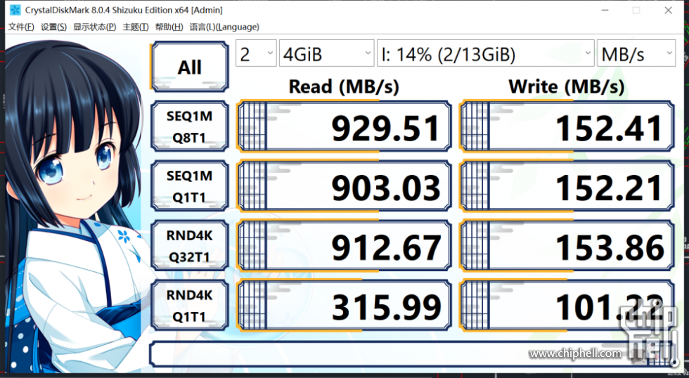

先PO一张日常干活的工作站配置
按道理讲970Evo Plus性能尚可,使用应该流畅才是。不过打开CAD、Solidworks、PS啥的,甚至有时候win本体和打开EDGE,会有点延迟或细微顿卡(应该还是等待数据加载)
然后今天在房间瞥到18年购入的16G傲腾,心想试试看把这玩意塞进主机,专门跑虚拟内存如何
上机跑分属实惊到,走PCH通道,5G的12400竟然可以拉出300+的4K读,果然这玩意是遇强则更强2333
把虚拟内存从970Evo Plus移动到初代傲腾以后,打开各种应用果然丝滑了一些,也算是成功废物利用了
 楼主| 发表于 2023-4-4 16:31 | 显示全部楼层
不过,我又细想了一下,有没有一种可能,我是说,只是把虚拟内存移走以后,970EP的负载降低,能更专心做事了而已
也许跟虚拟内存在傲腾里并没有多大关系?

有点关系的,有人测试过,4G物理内存+16傲腾放页面文件,win10下还能比较流畅使用,即使物理内存占用率达99%.

哈哈哈,那就是说这玩意可能确实有点用,我再整个给我爹的X99老爷机试试

给6代办公主机试过丢虚拟内存里 4K比丢在垃圾240g sata 渣士顿系统盘强的多

用普通SSD,比如970EP,PM9A1,980Pro这些,加载大型软件会明显看到有组件分段式加载的短暂停顿,用傲腾就很流畅
对了,给同事装的机器是用的RC20,加载大型软件的等待时间更加明显,打开大的图形甚至会出现几秒钟短暂的无响应
当然傲腾再强也不可能跟RAM比,性能还是差太远了

其实我的感觉是很有用
举栗子,我在玩AION,之前用980Pro,要塞战几千人的战场偶尔会卡死,甚至切换地图到人多的场景或者到加载点要加载大地图的时候也会卡死
前几天系统盘换了P1600X,游戏丢进905P以后,再也没有发生过卡死,加载极其迅速,顶多短暂掉帧
再有就是用工业设计软件,整个流程变丝滑
个人认为,感知不到提升的人,是真的没有什么应用能用到傲腾强大的4K读取能力

是的,工业设计的软件基本都要求虚拟内存,内存再大再快,一定程度上还是会受到固态硬盘读写性能的影响,所以把虚拟内存丢进傲腾里面会有提升
