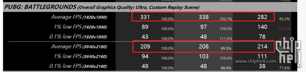

1080p确实强无敌。 但是4K如果说显卡瓶颈,那么众生平等也好说。
但是1080p 大幅领先,4K妥妥的落后(应该不属于测试误差)。不是很理解啊。
4K游戏对CPU要求有什么不同之处吗?
1080p大幅领先, 4K落后。
1080P
4K

4k的cpu缓存命中率不是瓶颈,gpu才是。ipc一定主频降了那性能就不济了,当然比不过同代无3d缓存但频率更高的cpu。
发表于 2023-4-5 22:05 | 显示全部楼层
你这两图  上下PUBG不就自己打自己脸了吗

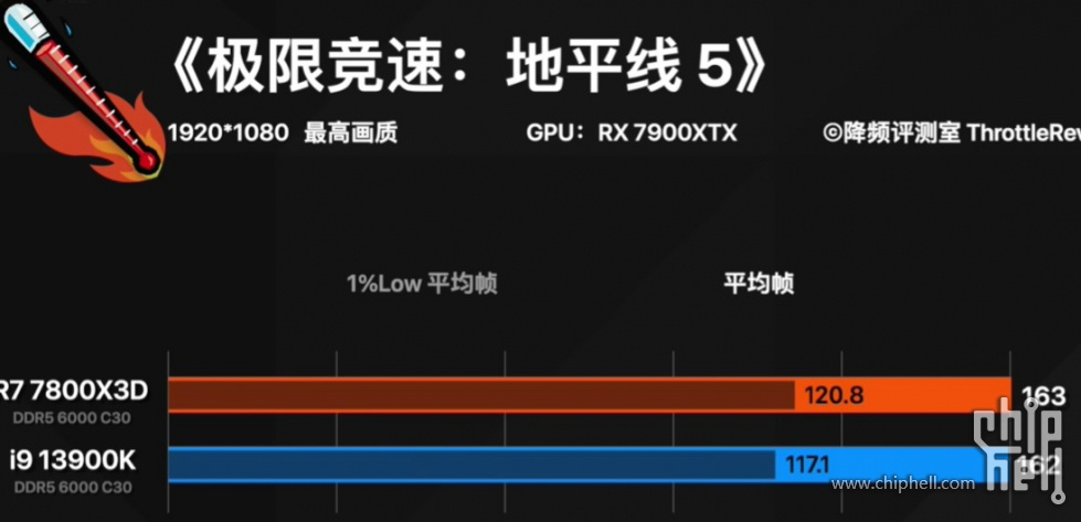

发表于 2023-4-5 22:33 | 显示全部楼层
我也要问问[13900K 4K 游戏性能下降显著是什么原因?]
这种东西不一样能找出来吗。1)地平线5,1080p差距基本没,但4k差距大;2)另一个是ff14,13900k最低帧由领先变成被反超一截
别急着吐槽6000频率内存,比较的重点是这个4K游戏差距拉大这个不合理的现象,这个现象对两家U都存在。而ff14论坛也有人测了,x3d对于灰烬13代也有优势。
地平线5
地平线5
地平线5 4k
地平线5 4k
ff
ff
ff 4k
ff 4k
发表于 2023-4-5 22:36 | 显示全部楼层
4K下显卡压力更大帧数低了不是很正常。。。?
发表于 2023-4-5 23:10 | 显示全部楼层
主要的问题难道不是4K的情况下,大部分U都是这个问题?压力全给显卡了

发表于 2023-4-6 00:32 来自手机 | 显示全部楼层
我猜楼主应该是想问为什么1080p对竞品有优势而4K部分项目没有优势也没有打平反而略输的,而不是4K帧数下降的问题
很简单,对比自家7950X就知道,此时U压力不大,缓存需求不大,产生那么几帧的差异不就是看主频了么?
发表于 2023-4-6 01:08 | 显示全部楼层
你这图截的,
柱状图里面绿色和橙色分别是什么产品??
