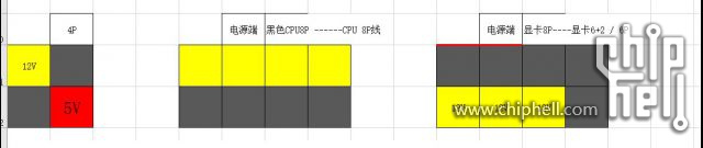

一样的 3*4 2*6 肯定一样啊
发表于 2023-6-7 18:02 | 显示全部楼层
自己看图吧 这个还要看电源的 我只是举个例子
