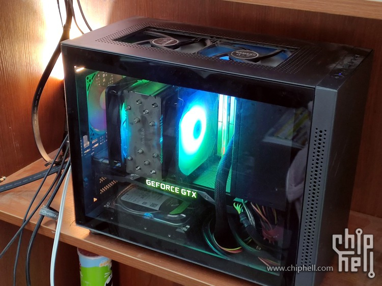

发表于 2023-4-8 11:21 | 显示全部楼层
机箱内部图呢,最重要的你不上图,开放式的散热改不了隔离式风道,只能拼命堆风扇,效果只能说一般,正儿八经的风道只有工作站可以实现,卡也只能是涡轮卡
发表于 2023-4-8 11:22 | 显示全部楼层
文字描述有点乱,直接看图吧
但你机箱盖都不打开
怎么看风道构成啊。。。。

发表于 2023-4-8 11:30 来自手机 | 显示全部楼层
二极管温度是核心温度?CPU温度是顶盖温度?

 楼主| 发表于 2023-4-8 11:33 | 显示全部楼层
拉满PBO2拉满顶盖60多,二极管70多

发表于 2023-4-8 11:42 | 显示全部楼层
还是切机箱吧
你顶部那几个小孔直接挖个风扇位置

 楼主| 发表于 2023-4-8 11:45 | 显示全部楼层
yubeii 发表于 2023-4-8 11:42
还是切机箱吧
你顶部那几个小孔直接挖个风扇位置
所以为什么说风道很重要,机箱结构不同,风道就不同,你这加了风扇就已经构不成完整的风道了,这个属实和CPU风扇抢进风
发表于 2023-4-8 11:50 | 显示全部楼层
morcikid 发表于 2023-4-8 11:45
所以为什么说风道很重要,机箱结构不同,风道就不同,你这加了风扇就已经构不成完整的风道了,这个属实和 ...
我CPU风扇只开了 350-500rpm,几乎没有发热。
挖孔后气流速率快,温度等同于开放式机箱,风道不风道没所谓了
另外,你这种应该叫分区隔离式风道
互不干扰,的确是很大作用,值得肯定的。
风道与是否切机箱,不是二选一
切机箱是改善进出风“能效”,低风阻让风扇超低转速也能达到高转速的换气效果
 楼主| 发表于 2023-4-8 11:56 | 显示全部楼层
挖孔后气流速率快,温度等同于开放式机箱,风道不风道没所 ...
所以我才说机箱不同,风道不同,没有固定模式可言,如果仅仅只是看看视频,浏览网页这种负载不高的场景面,我这显卡CPU温度都不会超过35度,又谈何发热,我这满载的话滞留在上面的热量也不多,所以我只需要简单开几个孔就可以了。

发表于 2023-4-8 12:01 | 显示全部楼层
所以改造前温度多少?
 楼主| 发表于 2023-4-8 12:10 | 显示全部楼层
Dzzz 发表于 2023-4-8 12:01
所以改造前温度多少?
显卡有10度左右的效果,对CPU的影响几乎为0,这张1080TI跟我的另一张TUF3070差不多持平60度左右
可以 搞几个 OEM  服务器 里边那种导风罩  或者3d 打印一个
 楼主| 发表于 2023-4-8 12:14 | 显示全部楼层
导风罩基本上是用不了的,空间限制,真正想要美观,又想要有效果,只有因地制宜,DIY,或者你说的3D打印才行
高兴可以这样做,但是不如直接侧板装风扇。

发表于 2023-4-8 12:42 | 显示全部楼层
垂直风道是最好的,没有之一
发表于 2023-4-8 12:53 | 显示全部楼层
哈哈哈 虽然有点喜感 但是感觉机箱厂家可以借鉴
发表于 2023-4-8 13:41 | 显示全部楼层
CPU与GPU分隔隔层有效果的,但会影响生产厂家赚钱
发表于 2023-4-8 13:49 | 显示全部楼层
侧面板打开,一劳永逸,谁也不会影响谁
发表于 2023-4-8 13:56 | 显示全部楼层
九天御风 发表于 2023-4-8 13:49
侧面板打开,一劳永逸,谁也不会影响谁
侧板打开+台式风扇伺候!
 楼主| 发表于 2023-4-8 13:56 | 显示全部楼层
侧面板打开,一劳永逸,谁也不会影响谁
真正优化好的风道效果绝非这种所谓侧板一开所能媲美的,当然这个就需要完善的风道和更加有力的风扇加持。
 楼主| 发表于 2023-4-8 13:59 | 显示全部楼层
这个跟生产厂家赚钱不赚钱关系不大,主要这个没有固定的方案,得根据显卡的厚度,宽度,机箱的宽度厚度这些综合因素决定的,我这个如果是用TUF3070的话,其实就相当麻烦,显卡的那个后出风扇就会固定不到那个位置。走向就又不一样了
