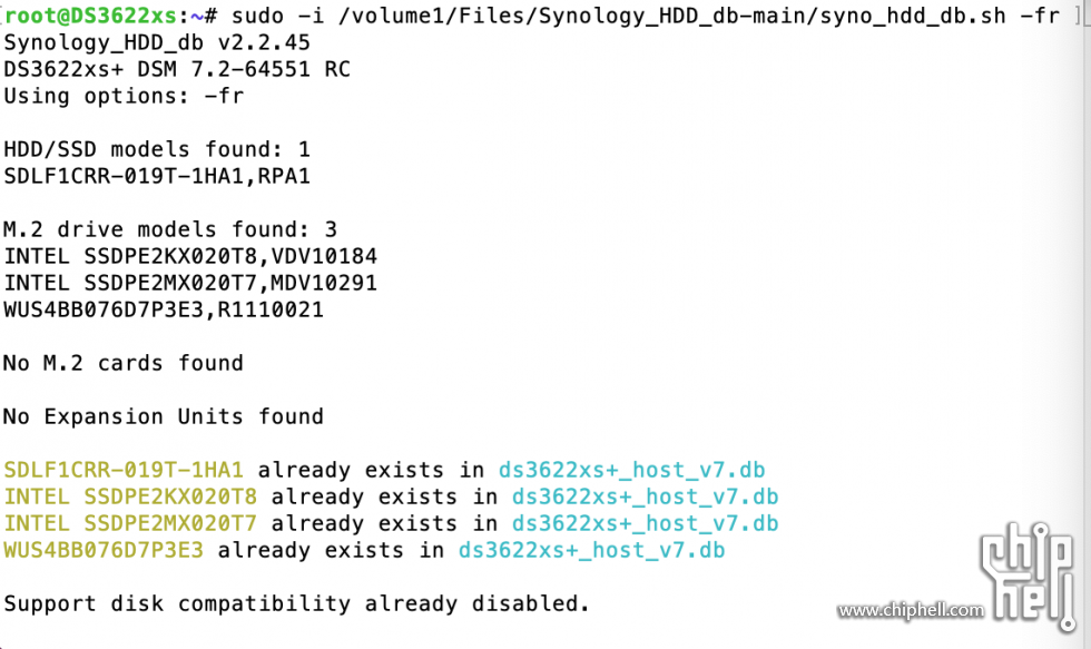

老哥,请教一下。
我按照教程运行了SSH命令,已经显示我的3片NVME盘在DS3622白名单库里了,但是还是没法创建存储池呢?
发表于 2023-5-10 02:26 | 显示全部楼层
zjksjs1 发表于 2023-5-9 23:00
老哥,请教一下。
我按照教程运行了SSH命令,已经显示我的3片NVME盘在DS3622白名单库里了,但是还是没法创 ...
那个脚本只是把nvme ssd 列入白名单,创建存储池需要另外一个脚本,就是楼主提供的github.地址,同一个博主的另外有提供一个创建存储池的脚本。

你用的是哪个项目?  Synology_HDD_db    Synology_M2_volume  还是Synology_enable_M2_volume     这两个M2作用有什么不同 我也看不出来 都是同一个大佬的

发表于 2023-5-10 09:46 | 显示全部楼层
cooldcc 发表于 2023-5-10 09:16
你用的是哪个项目?  Synology_HDD_db    Synology_M2_volume  还是Synology_enable_M2_volume     这两个M ...
我是先用Synology_HDD_db把U2盘加入白名单,再用Synology_M2_volume来创建存储池。之前就是没用Synology_M2_volume,所以一直显示硬盘不支持创建存储池

https://github.com/007revad/Synology_enable_M2_volume
看Confirmed working on表格,如果你的机型在表格上,那么两个都可以,如果不在或者no,那就使用Synology_M2_volume
